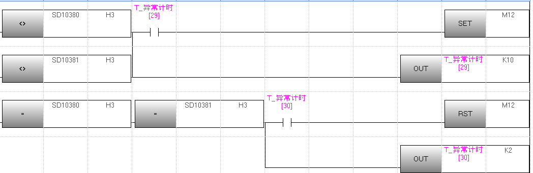

各位大师,两台FX5U用简单通讯,设置好后可以读取,写入数据,但是在通讯断开后,还是保持着通讯前的状态,这个是那里要设置的吗。
看问了客服,说叫我用SD10412.0去复位。但是我发现通讯断了以后,这个点都不会动作。

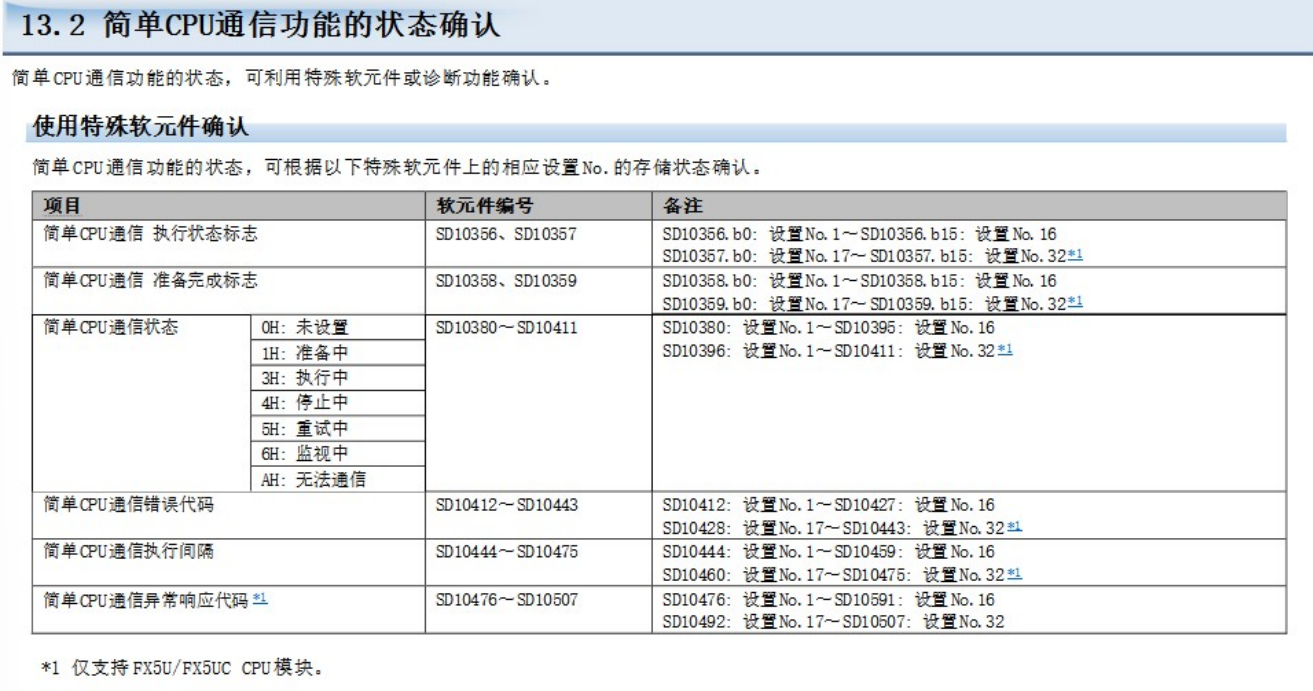

根据对应的软元件,可知道是否通讯中断。
可以考虑:通讯中断后,人为的把地址全部归0

发表于: 2025-11-14 11:16
除了SD10356.0 用通讯后会导通,其余几乎没变化

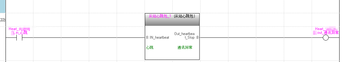

发表于: 2025-11-15 13:55
主和从
