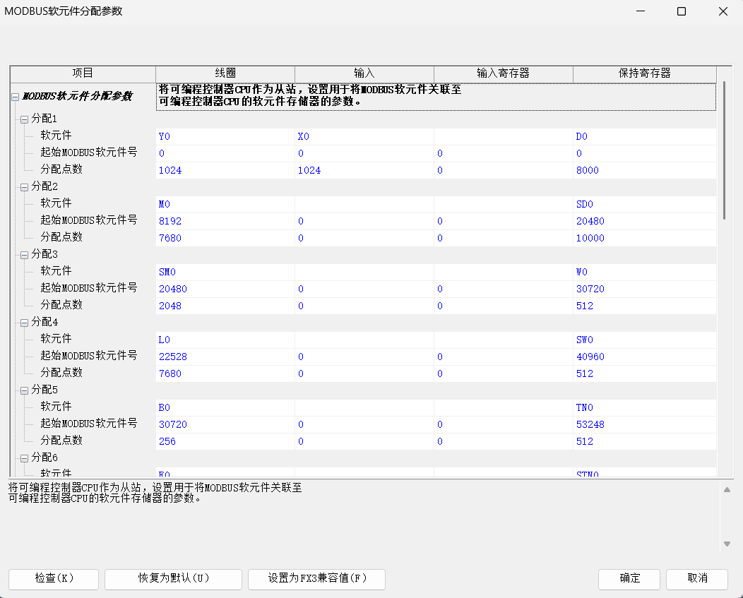

请问各位大神一个问题,plc地址与modbus协议地址对应是绝对的一 一对应还是相对的对应?下面这个地址怎么理解?

一般同一类型的软元件为绝对对应,不同的软元件起始地址可能不同。例如M,D

目测是PLC写程序确定的,即不是相对也不是绝对。

主要就是0 开始1开始的区别

Modbus 协议地址从0开始,遗留地址要加1(比如10001,40001)

早期的PLC以及现在的绝大部分国产PLC都是绝对对应的,现在有不少PLC都是可编辑的,比如西门子博图系统,是专门新建一个DB块,用于和上位机通讯对接。

绝对和相对的都有,不过这个MW应该是16位寄存器,不知道怎么会偏移2个,对于不同PLC还是实际测试一下
