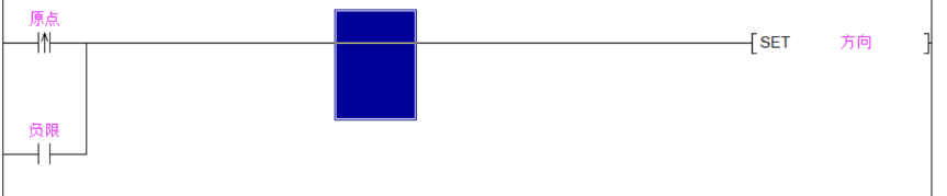

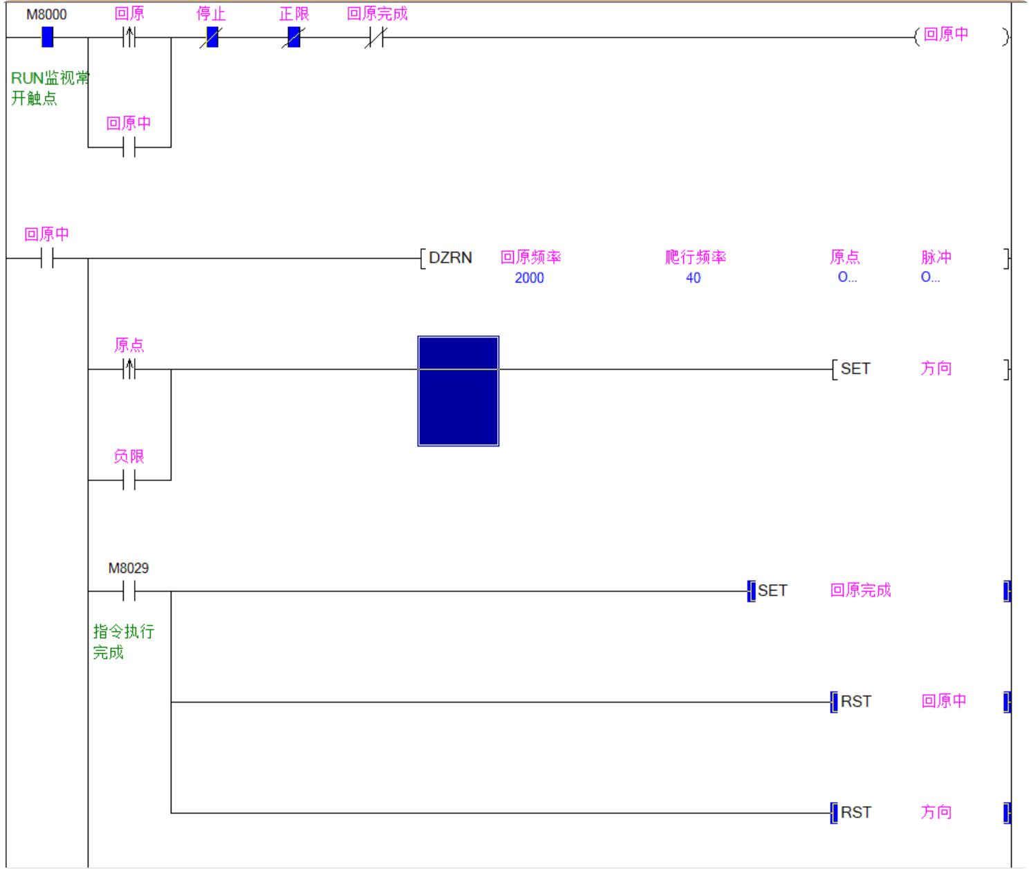

最近在弄FB块,在测试原点回归ZRN指令的时候出现了一个小问题,就是每次回原完成后,D8340里面的值有3种状态,0, -1, 1这3个脉冲数,出现0是正常情况,出现-1,或者1的时候,我绝对定位也有问题,不知道啥原因

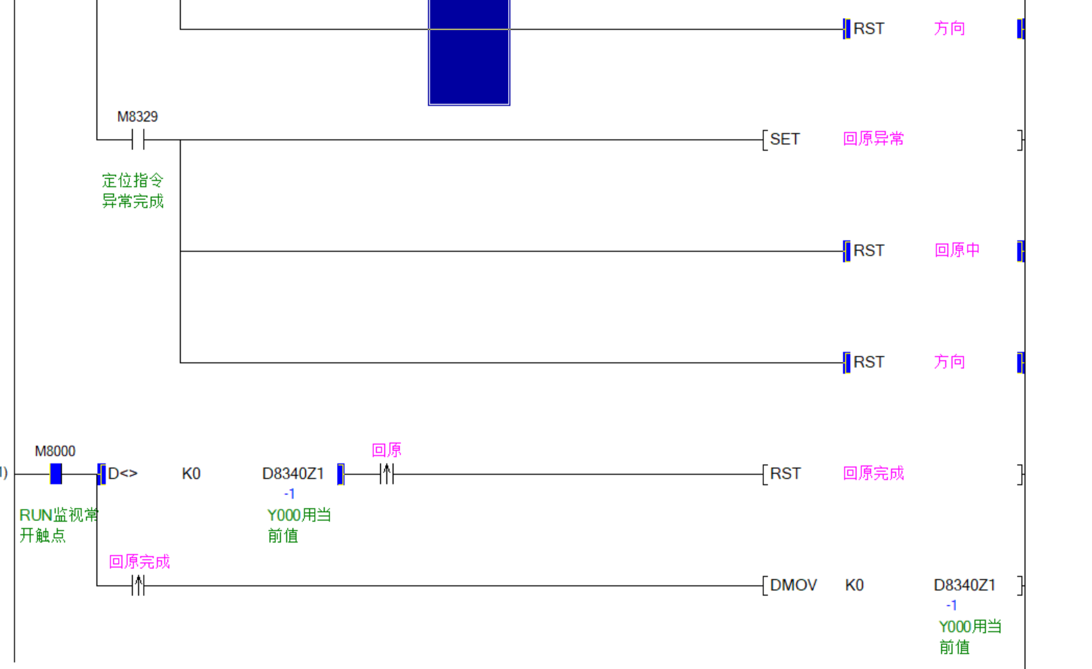

1楼  发表于: 2025-10-22 14:30
哪怕我下面有写置零有有可能出现

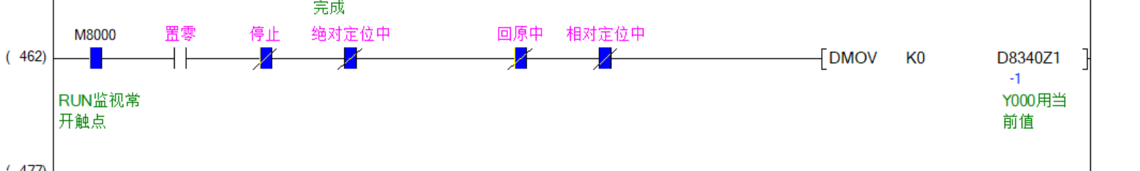

2楼  发表于: 2025-10-22 14:33
当出现这种情况的时候,我每让plc停止在RUN后,这个值就会增加,停止时是-1,RUN时是出现当前值-1的情况

3楼  发表于: 2025-10-22 14:35
上面每次RUN时-1的情况,只有原点回归后值不为0时才出现,当d8340为0时,怎么停止和运行都不会变化

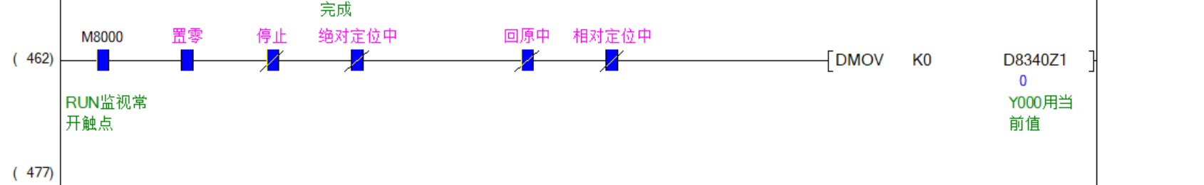

4楼  发表于: 2025-10-22 14:41
而且这种情况我用DMOV K0 D8340,很奇怪的是,D8340的值为-1,就好像D8340不能为0,传送接通时可以为0,断开就变成-1

5楼  发表于: 2025-10-22 16:10
把这句删除试试看
还有要确保Z1为0哈

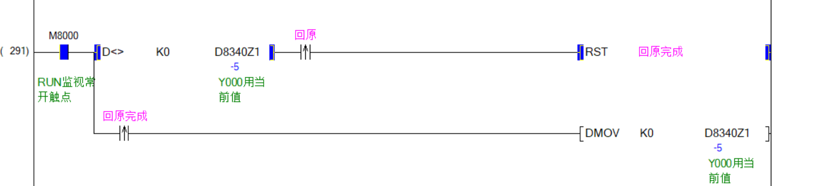

6楼  发表于: 2025-10-22 16:40
算是解决了,厂商那边让我升级了一下软件版本,plc的,现在测试暂时没有发现这个问题了

10楼  发表于: 2025-12-16 15:39
引用第6楼不如雪乃于2025-10-22 16:40发表的  :
兄弟我和你一样,我后来没办法,加了两部1:dmov k0 d340
                                                                     2:加了个极限位
反正一个月出现一两次过冲,我就让他们自己打手动,随便动一下,再回原点
