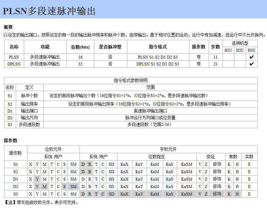

如题,三菱FX5U伺服定位控制Z轴分段高低速控制,怎么实现。比如取一个料,先高速到接近位,再低速取。中间不能有延时。

用表格控制吧
要能设置速度和坐标

用这个指令看看

表格定位就可以

不用表格应该也可以吧?把轴速度弄成可以实时修改的就好了,我之前的项目这样干过,没有问题,比如说要让轴从10走到100的位置,在80的位置低速行走,做个轴当前实时位置和设定位置比较,轴当前位置大于等于设定位置时,修改轴自动速度就好啦,我那个项目是钻杆喷漆,还整了一个3段速呢

在取料位往放料位中间会经过一个喷漆房的喷漆位,到达喷漆位的时候要低速喷漆,喷漆完成要恢复高速去放料位

三菱PLC可以這樣幹的沒問題

就是表格定位,支持多段速定位,设置停顿时间为0就行,注意停下来再次驱动表格指令,会重新开始的。所以你要有记忆记住走到了第一段了

如果用SSC模块的话可以用连续定位,中间不停止

DDRVA/DDRVI 指令运行中可以时更改, 很少有PLC有此功能
