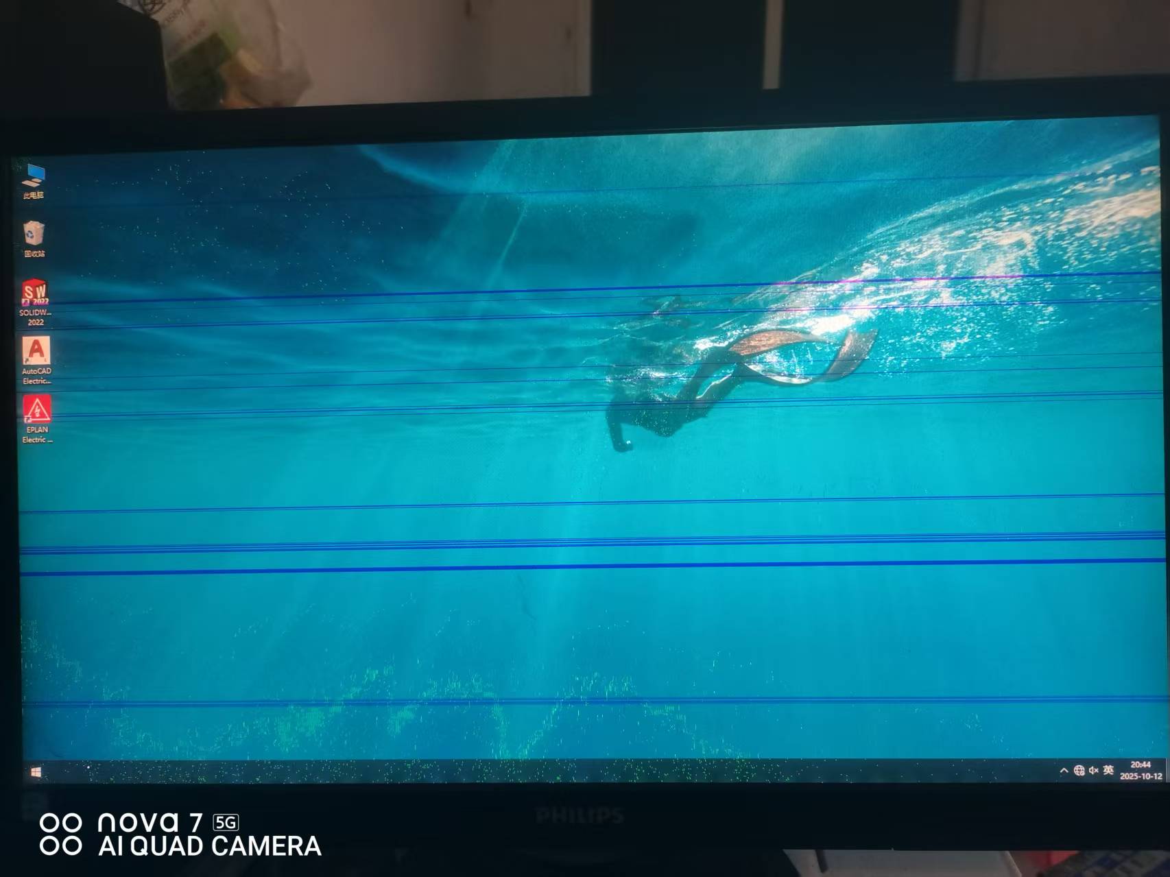

谁知道这是显卡问题还是显示器问题

谁知道这是显卡问题还是显示器问题,一个假期回来就成这样了

你可以先用排除法 试试 先关机 把显卡重新插拔后在开机看看 或者你可以把电脑显示器连接 笔记本看看或者其他主机 看看 这就能初步排查判断是显卡问题还是显示器问题!

显示器

还有可能是视频线的问题

你不插线白屏的时候就判断得出来
