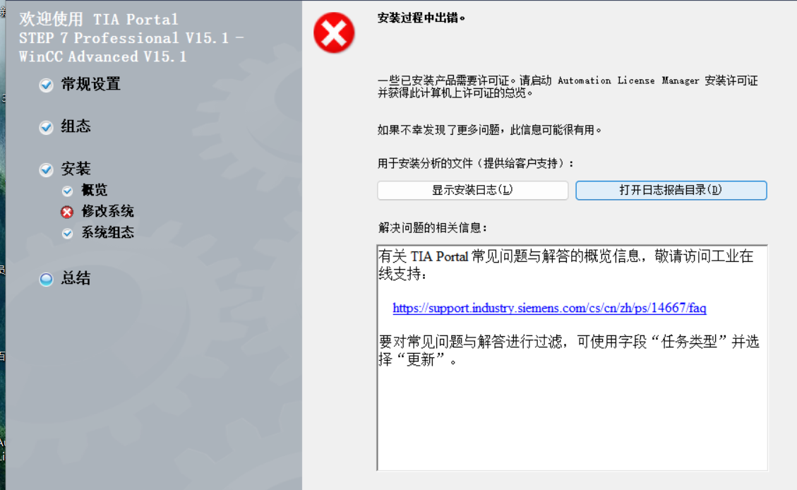

楼主  发表于: 2025-10-12 17:40

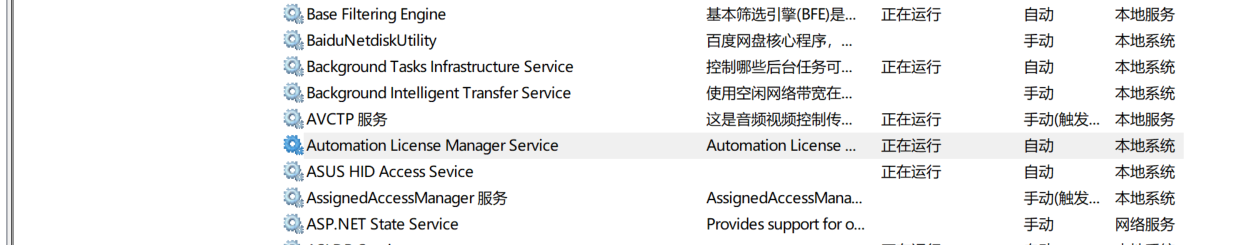

安装15.1时一直提示我Automation License Manager没有启动,我明明就已经启动啦。
导致安装不了

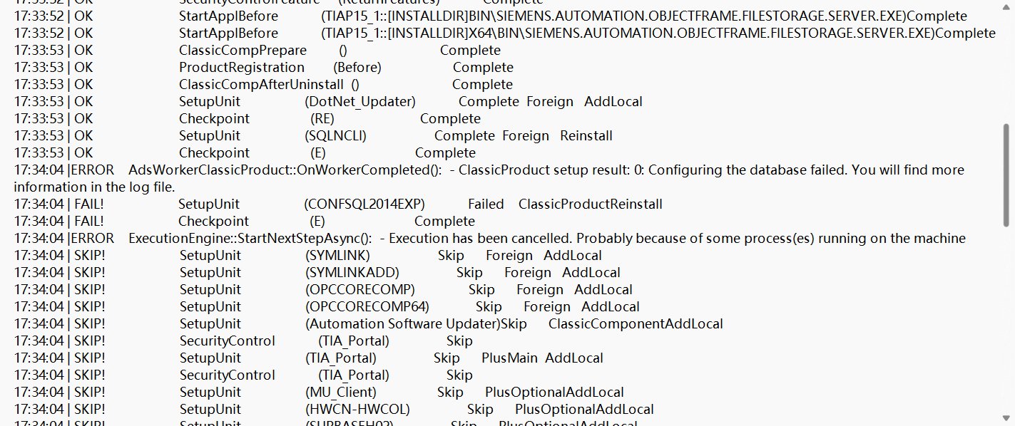

1楼  发表于: 2025-10-14 08:45
建议win10系统或者win11 22H2
删除过15.1高级版和经典wincc7.5,不知道有没有删除干净或者误删了什么文件或者关闭了什么文件

2楼  发表于: 2025-10-16 07:54
这个版本,WIN7虚拟机系统可以的.

3楼  发表于: 2025-10-16 08:31
一定记得 重启,然后右键管理员模式安装,如果还装不上,建议换系统。
之前就安装使用过高级版和专业版,删除过15.1高级版和经典wincc7.5,不知道有没有删除干净或者误删了什么文件或者关闭了什么文件
