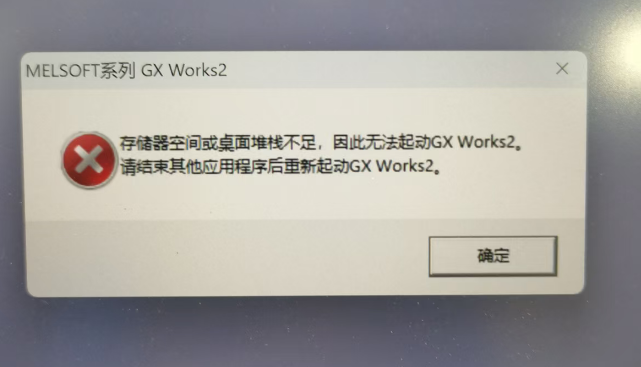

打开程序时显示“系统起动失败,请重新起动Windows”对话框,点确定后显示“存储器空间或桌面堆栈不足,因此无法起动GX Works2.请结束其它应用程序后重新起动GX Works2”.请问这是什么原因呢?谢谢!

你是不是系统更新了 还是你安装时少运行环境

软件一直没动,今天要用发现这个问题,我的系统是win11, 一直是更新的。重新安装了一下PLC软件还是这个样子。

多打开几次就可以了。

谢谢5楼的同行,确实是W11系统更新造成的,更新卸掉,重启后可以用了。还在使用GX-works2的小伙伴请注意了。

最近好多都是win11系统自动后就这样重新装回win10就好了

我的电脑又这样了,之前是删除哪个更新就好了。忘记了,谁知道的说一说,谢谢
