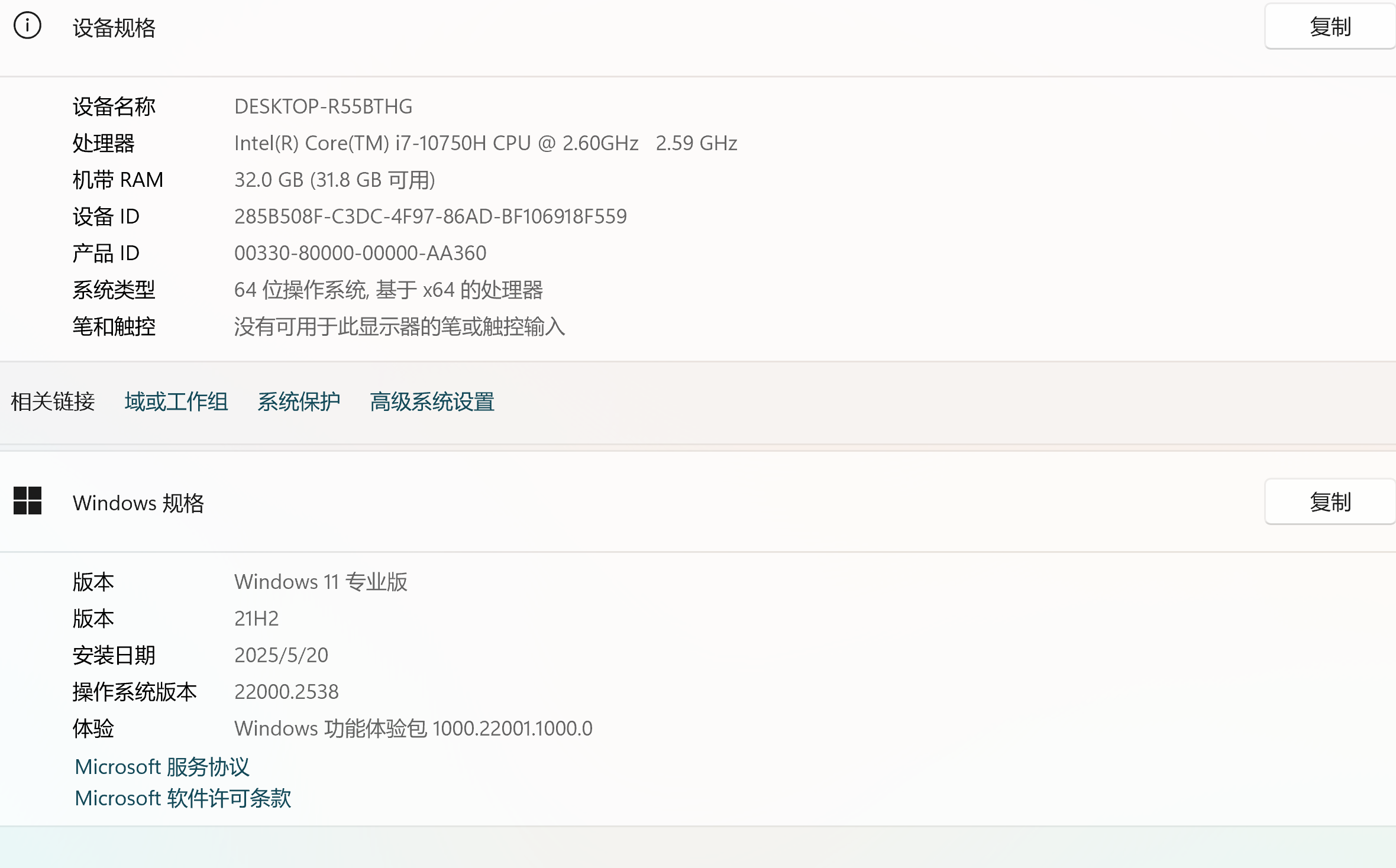

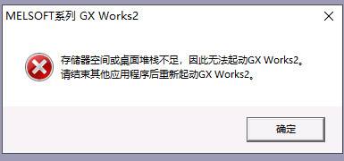

使用GX Works2请不要更新系统,尤其是 2025-适用于 Windows 11 Version 24H2 的 09 累积更新,适合基于 x64 的系统 (KB5065426) (26100.6584),更新了就卸了,不然就会存储空间不足,我都重装几次了,最后把它卸了才能用

9/10更新的,到现在没啥问题
你电脑本身储存空间不足?

150G硬盘,20G内存还不够它用?
反正我是删除了这更新就能正常使用

GX Works2 最近我也中招了,启动失败 + 存储空间不足
解决办法是:
进入注册表,删除
HKEY_CURRENT_USER\Software\MITSUBISHI\SWnDN-GPPW2
然后重新安装。

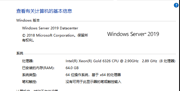

    在虚拟服务器上遇见很多次 软件安装后能用   过一段时间打开软件后出现报警提示 新建项目或打开工程软件直接闪退  折腾了2年找不到原因 只能每次要用卸载原来版本重新安装一个其他版本 凑合用一下 用来远程维护plc程序 安装一次软件相当于用一次 同样的GX WORKS2 安装在实体机服务器上用了几年完全没问题
