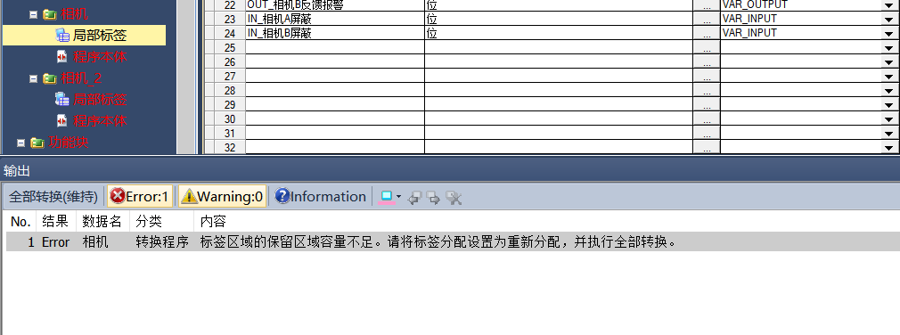

FX5U转换提示标签区域得保留区域容量不足是什么问题,点跳转也不会跳转

没装GX3,但根据GX2的经验,应该是自动分配区的寄存器数量不足。
你可以检查下程序需否用了大量的FB,FB内用了大量的标签(中间变量)。
解决方法:工具-自动分配软元件设置,分配更多的软元件给自动分配区(注意自动分配的区间编程时不要人工调用或使用,也不要与断电保持区间之类的重复)。或减少FB所使用的标签。

打开如图位置,在这里设定一下
