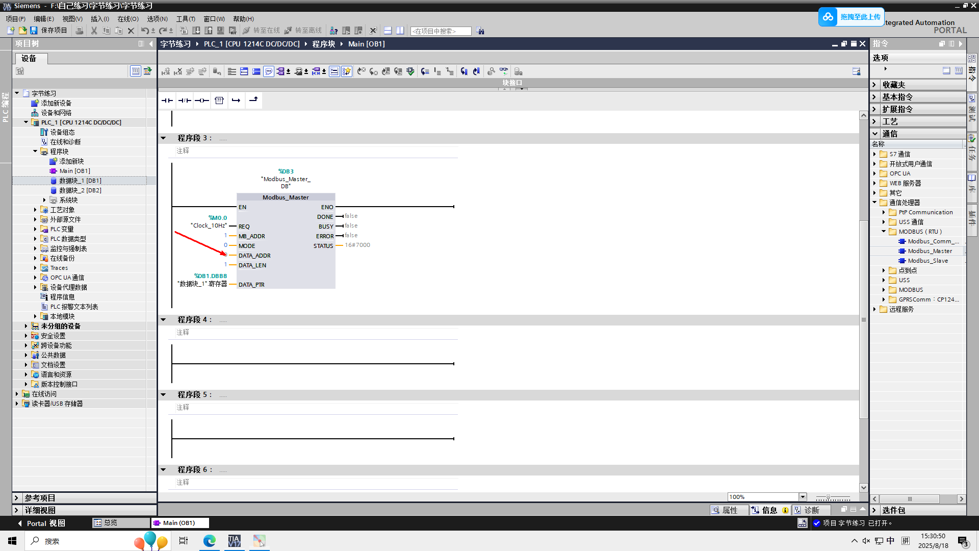

s7-1200 modbusRTU通讯怎么读写M区的位状态?

和DB区域一样,你把DB区域换成M区域就好了

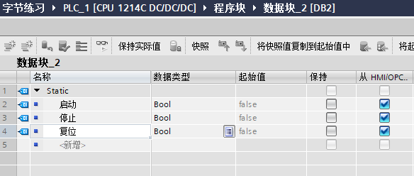

那我要读写DB区的一个位,怎么操作?

指针指向谁读谁,读一个位,数量写1,也可以多读几位,想用哪位用哪位

我要读启动这个位状态,红色箭头处地址怎么填写?

应该使用Slave指令

F1, 看接口定义的最小发送单位
