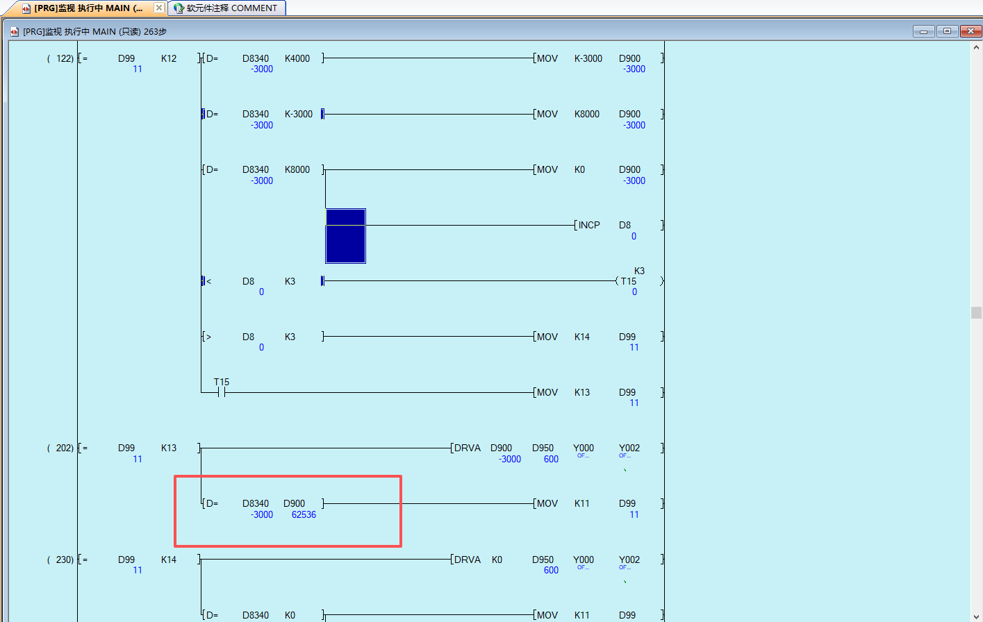

传送的是-3000,到这里就变成了62536了,不知道什么原因

传送的时候要用DMOV,定位指令也用双字DDRVA
按照您的方法试了下果然正常,再次感谢您!

    如果你把这个补码  当作 无符号整数(unsigned short) 来看,它的值就是:
    这就解释了为什么你传送的是 -3000,但接收到的是 62536 ——因为在接收端,它被当作了 无符号整数 来解释。

    mov是单字,但d=是双字。符号位不对,自然显示的数据也就不对

    用dmov 就不会出问题,不要用mov,,因为你没有理解mov数据地址的范围。

    这是PLC寄存器的一种机制,16位寄存器运算结果为负数时,寄存器监视看到的是补码后的二进制(-3000补码后的二进制转换成十进制就是62536)。运算过程为:把3000的二进制000101110111000取反→1111010001000111再+1→1111010001001000→转换成十进制→62536

    必须要理解和掌握这种机制,PLC在和8进制(准确的说应该是8位机)仪器通讯的时候,要进行频繁的转换。

    单字节16位,双字节32位,占用地址不一样显示不一样的

    注意一下细节  单字 和双字范围  。。。。。。有符号 和无符号  的区别
