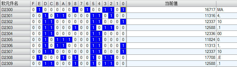

我定义一个寄存器D2300 RS接收到的数据BMOV到D2300 接收到的是 例如:MA1,10,1000.0,10,E,0 我只能接收最大17个字符 32位 后面的E和0就存不进去了,,大神 有没有什么办法可以处理的 数组是怎么用的,我可以用么 我这个FB里面

你看下D2302里面是多少

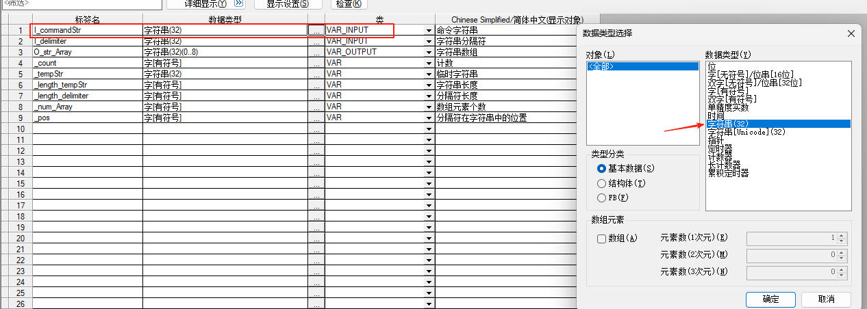

你都没截图看FB,他是怎么样的情况,看FB的局部标签

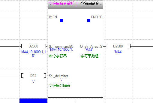

发表于: 2025-08-13 09:59
上传了图片 帮忙看看

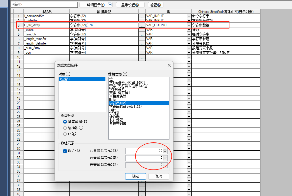

发表于: 2025-08-13 10:01
我FB里面只能读到8个D

发表于: 2025-08-13 10:04
你把数组改长点

发表于: 2025-08-13 10:06
你十个寄存器 才把字符串完全放下 你数组只有9个

发表于: 2025-08-13 10:36
引用第7楼zhaoxy于2025-08-13 10:06发表的 :
我把这边改到10 就可以读到了 非常感谢
