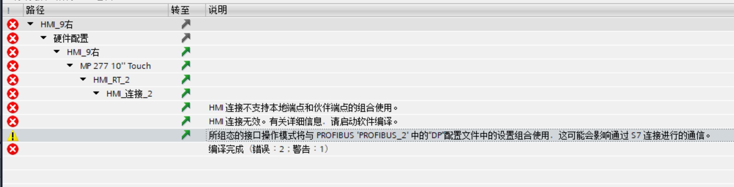

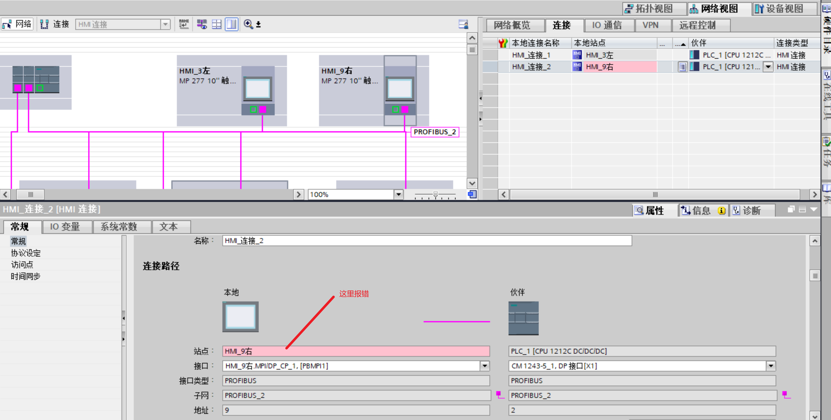

请教大家,我用两台MP277触摸屏与S71200通讯,一台正常,另一台报错误,HMI 连接不支持本地端点和伙伴端点的组合使用。,所组态的接口操作模式将与 PROFIBUS 'PROFIBUS_2' 中的“DP”配置文件中的设置组合使用,这可能会影响通过 S7 连接进行的通信。该如何解决呢。

已经解决, 是两个触摸屏版本不同,一个11.02,一个12.00,更改硬件版本,更新完系统就好了。
