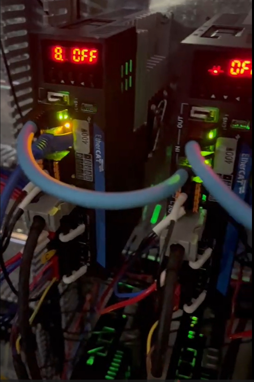

用的是汇川easy502,伺服是律为的(没办法,客户自己买的),安装好XML文件,自动扫描,更新组态,关电重启,显示能连上第一个轴,但是后面的轴机连不上了,请问有遇到同样问题的大神吗?

自动扫描能把全部的实体轴扫描到?

是的,驱动器都能扫到

断电再上电看看

都试过了,也尝试调换顺序,都是只能连接第一个,后面就连不上了

你的伺服的网口是是手拉手接法吗?就是前面伺服进入后,再出来到下一个伺服

查手册看看是不是要自己手动给伺服分配一个 IP 或者 别名

可以是要驱动器设置站号

你是不是用的别名模式 驱动器里面没有设置别名

我赶脚是驱动器设置有问题 查查驱动器的手册
