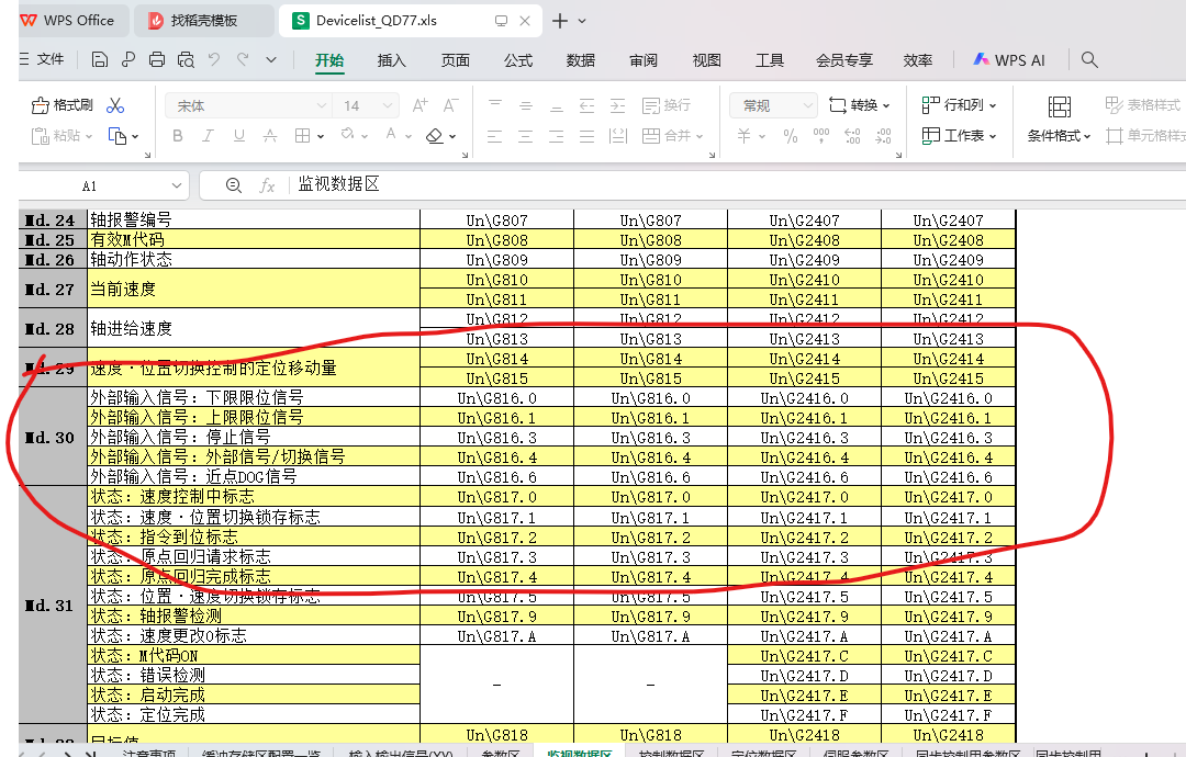

三菱总线伺服,把两个极限和原点接到伺服上,读哪个缓存区啊,看了一会只看到设置输入输出参数缓存区,没看到信号有无的缓存区

比如远程io输入分配的rwr起始地址为w0.      那么w13.0为正极限。w13.0,·负极限,        w13.2原点。可以监控下。

不是读u1\gxxx地址吗

是不是读PD06的地址

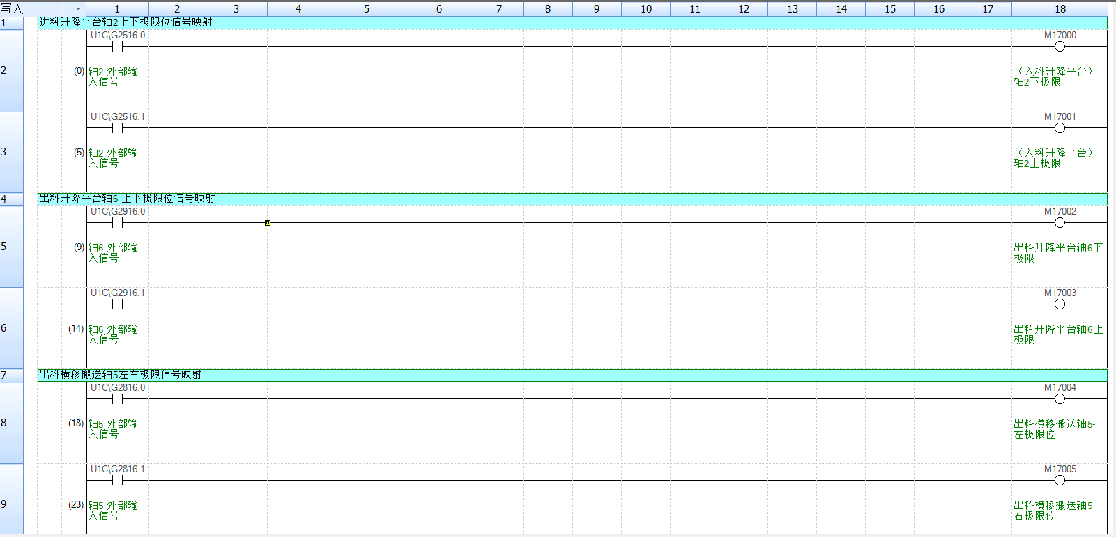

我们都是这样用的,信号接驱动器上,然后PLC再读相应地址。
