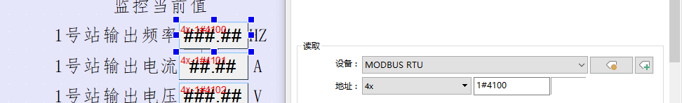

士林变频器与威纶人机通讯,需要的朋友下载
士林变频器与威纶人机直接通讯测试OK.zip
(1904 K) 下载次数:99
下载积分:+5(菜鸟学工控_1) 感谢分享!

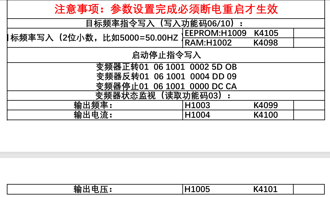

你用哪款变频器,输出频率地址不是4099吗,你的怎么是4100

你确定4099可以吗?
引用第2楼zzh6733于2025-06-23 16:50发表的 :

发表于: 2025-06-24 09:02
各品牌的起始地址不一样,所以要+1

对,MODBUS地址瑶加一
