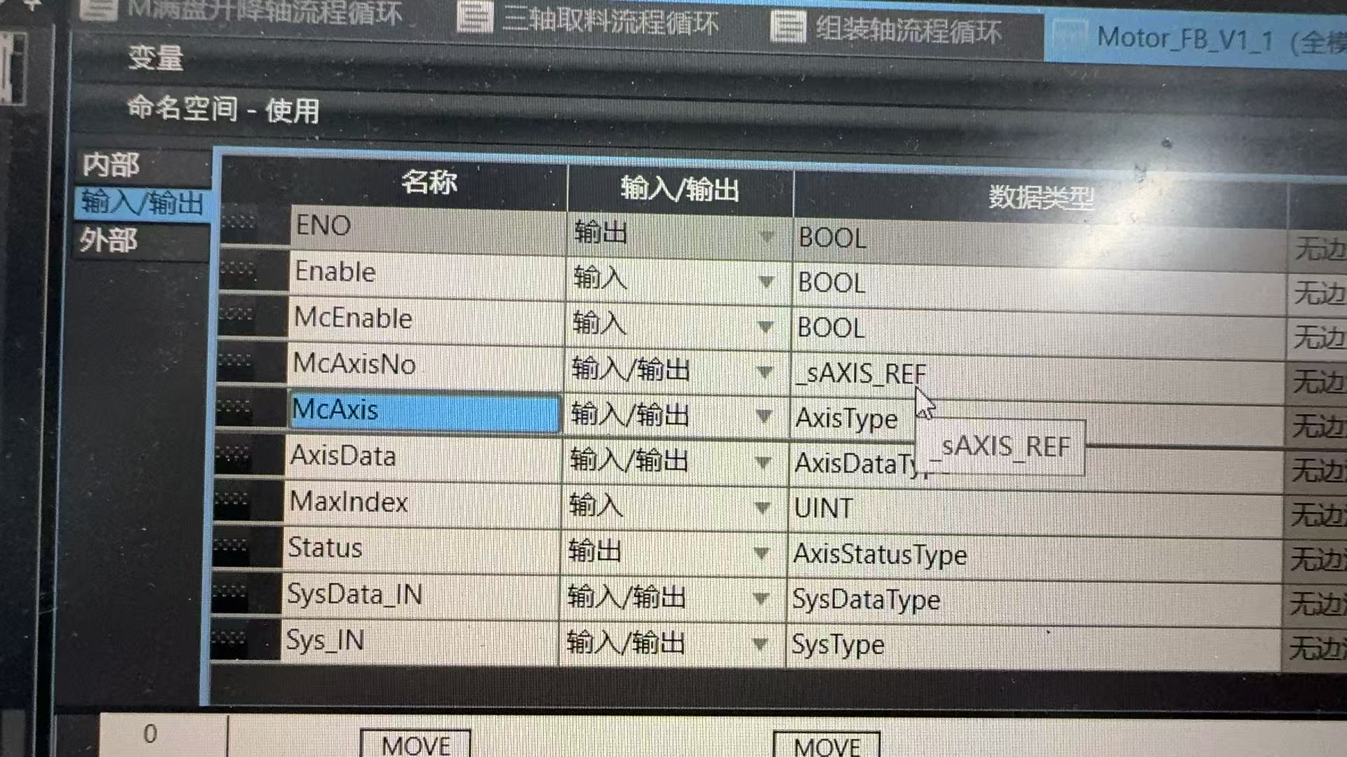

按钮标签绑定的变量类型是输入/输出型,如图所示,在实际操作中,出现松开按钮,HMI依然显示被按下接通,导致轴撞机,请问各位大佬有遇到过吗?如何避免!

松开,轴要停止。你这边程序写了吗?

写了偶发事件,也不知道什么时候会发生,1个多月遇到了2次这样的问题。最初怀疑是手上有汗导致,后来排除了

与HMI采用网线通讯,欧姆龙PLC与汇川伺服用的ECAT.偶发事件,说明是正常的

输入输出的变量:输入时采集数据,输出时设定数据;当前通讯数据修改时在输入和输出两个任务中间时,你HMI的写入变量就会出现变化了;不建议使用输入输出类型。

我遇到过,HMI上的变量不要用输入输出结构体定义的变量,只要新建HMI变量和输出结构体定义的变量关联一下就可以解决

好的,谢谢,我给威纶通打电话咨询了,确实会有这种问题存在,也是建议我把输入输出型变量改成输入型。谢谢大佬!

我的习惯是一般不会直接操作程序过程变量,会把HMI当作真正的输入设备,按钮什么的控件都指向逻辑上的输入变量,只不过映射在内存里面不在IO变量上。
直接操作过程变量风险还是很高的,PLC扫描周期、通信延迟/重试、程序结构上的缺陷导致的双线圈等等,都有风险。
把HMI当作纯粹的输入设备,从输入变量获取值,写程序去控制过程变量,至少可以保证这个过程是清晰可控的。

    按钮松开的瞬间、程序扫到哪一步是都有可能的。所以得程序里面写逻辑、保证可控
