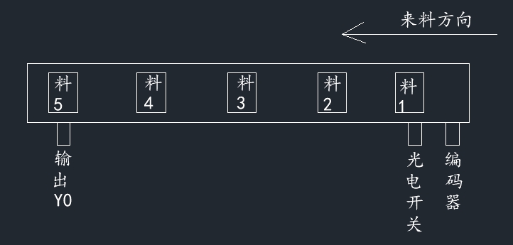

一个输送带,头上接一个编码器,一个光电开关,整条输送带上可以放5个产品,来料后检测到光电开关开始计数,到末尾给一个输出。输送带上有几个产品不定,反正是1个到5个。不知道有没有人有好的方法?

来的料1-5个,每个料到末尾输出一个脉冲。

感应器装到末端  感应到上升沿 输出一下如何

  对于做物流设备的人来说,这个非常简单,我们编码器都可以不用,利用速度和时间算出即可,有编码器精度杠杠的,直接算位置。

引用第5楼zhaoxy于2025-06-12 08:47发表的  :
就是末尾一个气缸推一下

只是这样的话  编码器都不用
如果速度调快了,靠时间就不行了吧?

光电检测到产品时记录编码器位置值,然后根据编码器增量计算产品相对于光电处的位置值?
但一直单相旋转,啥时候给编码器位置复位呢,否则会编码器值溢出吧?
每隔若干个产品,复位一次?

这种输送带很常见,编码器装个轮子,压在输送带上。有现成买。
