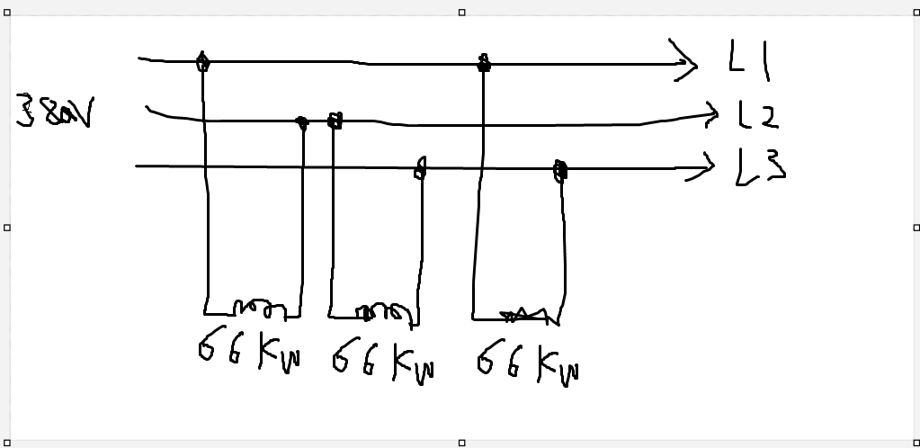

楼主  发表于: 2025-06-11 16:52
大家好啊,这个电流计算是不是 66KW/380*2 =347A   就是每相电流?负载是 单相380V的电阻丝

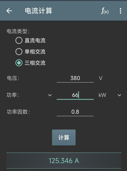

    电流计算过程
    代入已知参数:
    66,000= 根号
    3
    ×380×I×0.8
    计算分母部分:根号
    3
    ≈1.732⇒1.732×380×0.8≈526.53
    求解电流:
    I=
    526.53
    66,000
    ≈125A

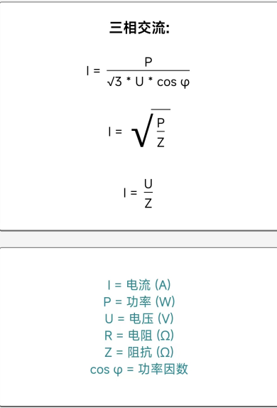

    3楼  发表于: 2025-06-11 17:23
    I=P/(√3*U*cosφ)

    5楼  发表于: 2025-06-11 21:07
    引用楼主sky6595418于2025-06-11 16:52发表的 这个电流怎么计算呢? :
    看你画的图有问题吧,三组66kw的东西,,,,每一个66kw的不应该是连接r,s t.三根线吗?

    6楼  发表于: 2025-06-12 05:09
    引用第5楼dingzyi于2025-06-11 21:07发表的  :
    有没的可能,他是加热纯阻性负载

    7楼  发表于: 2025-06-12 08:36
    总功率是66KW*3吗?

    9楼  发表于: 2025-06-12 20:24
    看你们搞得那么复杂,真是的。
    从楼主的电路图来看,是典型的三角形联结,每相是66000W(66kW),那么总功率就是198000W(198kW)。
    根据三相功率的计算 P=UI√3cosψ,如果功率因数以0.9计算,则三相线电流 I线=P/U√3cosψ≈334A。
    也就是说,该电路的线电流大约是334A。
    [ 此帖被老兔子在2025-06-12 20:39重新编辑 ]

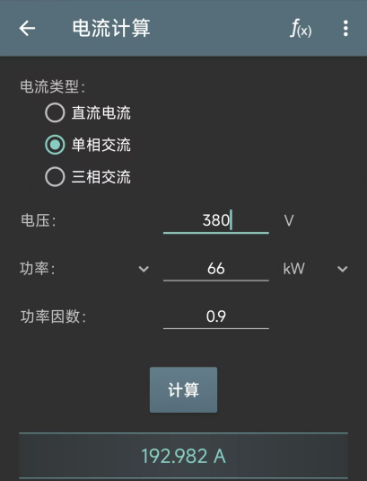

    10楼  发表于: 2025-06-12 20:38
    另一种计算方法就是单相66000W(66kW),每相的电流是大约193A(仍按上面功率因数为0.9计算)。
    根据三角形接法的线电流是相电流的根号三倍,则193×1.732≈334(A)
    结果和上面的一致。
