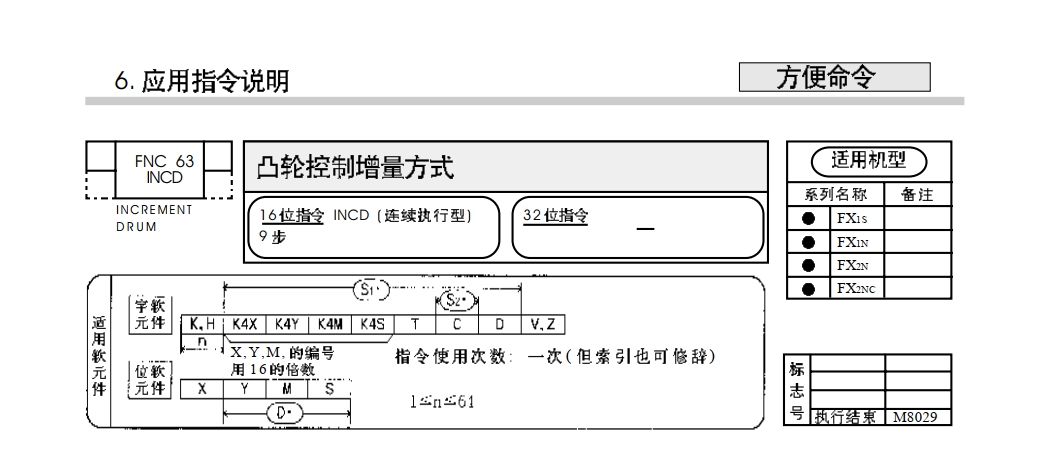

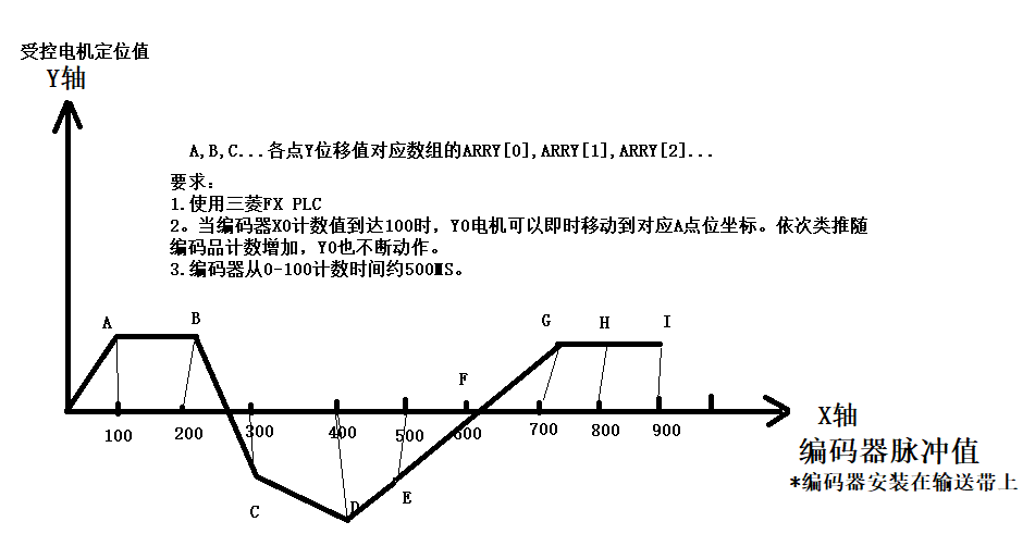

家人们,求助编码器控制电机依所设定的轨迹运动的编程思路,有没有较好的电机控制方案帮忙指导 ,感谢万分!
详细要求如下图:1.使用三菱FX PLC2.当编码器X0计数值到达100时,Y0电机可以即时移动到对应A点位坐标。依次类推随编码品计数增加,Y0也不断动作。3.编码器从0-100计数时间约500MS。

你可以用相对指令 不如 100 100的走   这个指令你去了解一下

可以考虑可变速发脉冲

我就知道汇川的使用凸轮就可以做到了,三菱的也是如此,但是需要FX5U吧

FX1N FX2N FX3U都有电子凸轮这个指令,还可以外挂凸轮模块

很多年前用过,还外挂了凸轮模块。记得好像是用在卷绕机上的

没看懂,计数到50时电机走不走?还是到100才走?后者判断下触发定位不就好了

编码器安装在皮带线上,问题是皮带是一直运行还是会停下来,计数到100 ,伺服电机 XY轴移动到A点,计数到200,XY轴移动到B点,只有500MS是时间移动,移动距离有多大?
