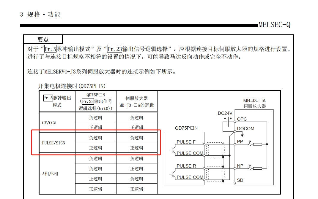

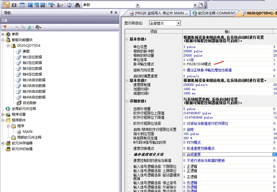

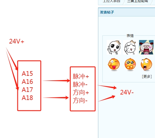

如图,已经选择脉冲+方向模式,接线是24V正接A15,A16到步进脉冲+,然后步进脉冲负-24N负,已经程序已经正常监控有脉冲变化输出了,但是就是没有看到步进旋转。
步进已经上使能了

发表于: 2025-06-04 16:01
测试出来了,A15-A18是PLC电源直接给的5V,不需要外部电源搞在一起,也就是A15到步进脉冲正,然后脉冲负回到A16就行。

发表于: 2025-06-09 15:58
差分的,直接对应接线就可以了
