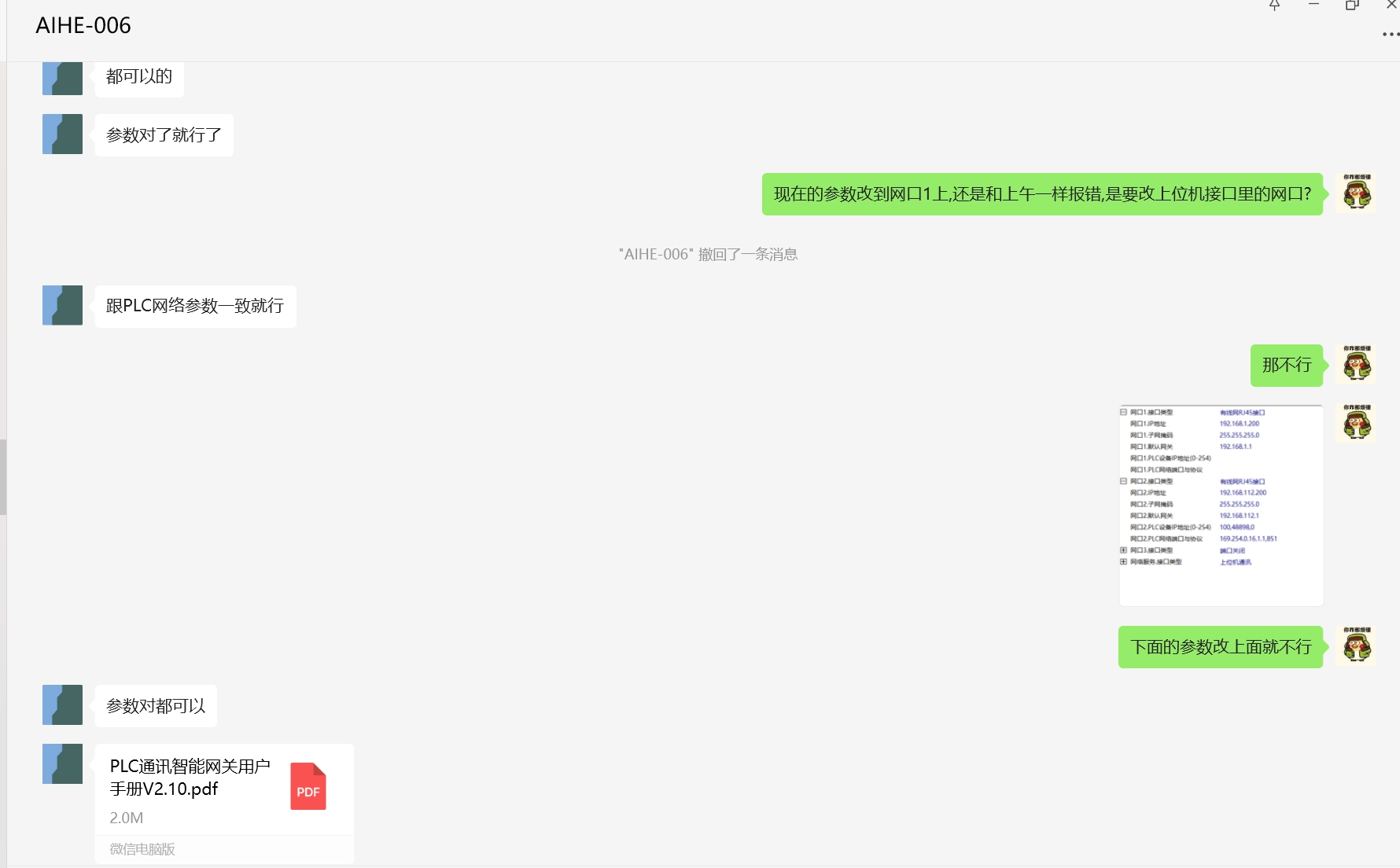

最近新增需求控制器要和数据库通信,开始使用倍福自己的DatabaseServer调试差不多了; 后期老板觉得成本高了,而且客户看着什么东西都没加就要加钱,就降本换成AIHE的网关;
AIHE这破公司付款前和付款后简直两个态度,两个网口其中网口1和控制器走ADS一直调不通;
使用网口2配置与倍福ADS通信都没问题,参数IP地址换到网口1就是不行,问他们为什么就咬死参数不对,至于为什么不对就是不说;

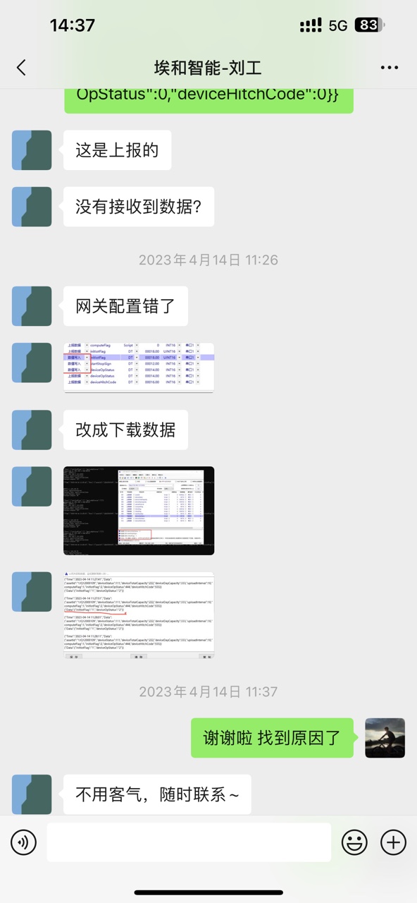

我也买过几次埃和网关做设备接入MES数据上报,有问题就联系感觉挺配合的啊,时不时还主动问我项目状态

反正这次购买体验非常不好,研究半天两个网关来回换都不行,最后把网口和网口参数配置交换一下就好了,至于为什么网口1不行都不知道
