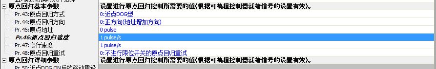

伺服定位运动的一些参数是不是可以在是不是在WORKS2中简单运动控制模块中设置,然后就不用在写程序各种MOV 了啊?

有些参数 是可以在里面设置的

可以,程序里给缓冲区直接赋值也可以

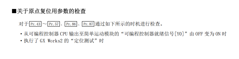

    好的 谢谢 ,就好比这个原点复归速度就可以在这里面赋值,不用在写程序了是吧?

    如果是写程序就一定要注意这个。
