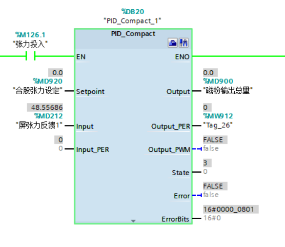

为啥老是自己就不好用了,条件满足PID也不循环

知道问题在哪了,EN不能串条件
用汇川习惯了,到西门子第一次用没想到不行

EN不能串条件是什么鬼
