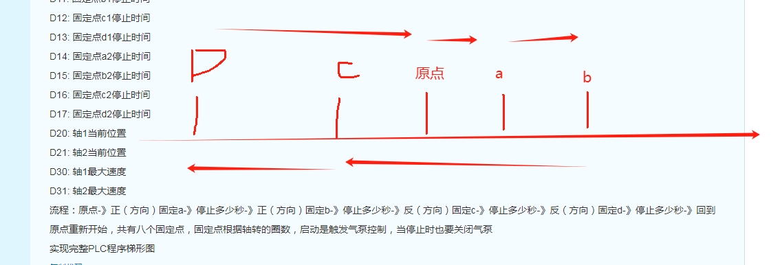

三菱plc fx3g含以下功能 两个伺服电机控制两个轴:
两个独立控制轴,每个轴有原点光电传感器
固定转速和固定距离运动
四个固定位置点分别时电机(圈数a=100,圈数b=300,圈数c=200 ,圈数d=50)
可调停止时间

流程:原点-》正(方向)固定a-》停止多少秒-》正(方向)固定b-》停止多少秒-》反(方向)固定c-》停止多少秒-》反(方向)固定d-》停止多少秒-》回到原点重新开始,共有八个固定点,固定点根据轴转的圈数,启动是触发气泵控制,当停止时也要关闭气泵
实现完整PLC程序梯形图

一大堆程序我不看,但是我需要警告你,脉冲相关的位置,频率都要用32位偶数的,防止你自己出错。第2个就是直线模式伺服需要前后极限的,没有就会撞机
三菱系的脉冲一般是Y0,Y1,Y2,方向是Y4,Y5,Y6。还有就是你说8个点,我怎么数了都是4个点的,难道你a轴到a1,然后到b轴到a2???还是a全部动作完成,然后猜到b也跟着动作一遍????还是两个轴同时动,但是不分谁先到达(非直线)?还是ab同时到达(走直线)?
两个轴同时动,x轴和y轴,a1-d1是轴1,a2-d2是轴2可能同时到达

高速脉冲口在定位指令中是不能乱用的,所有PLC品牌都有规定哪几个口是高速脉冲输出用,有些PLC连方向输出口都是系统定义好与脉冲口搭配的(如松下FP-XH系列 )!
[ DRVI D4 D0 Y0 Y1 ] 轴1移动到b1,[ DRVI D6 D0 Y1 Y0 ] 轴1反转到c1?
谁教你正反转通过更换指令中脉冲输出口与方向输出口的位置实现?
