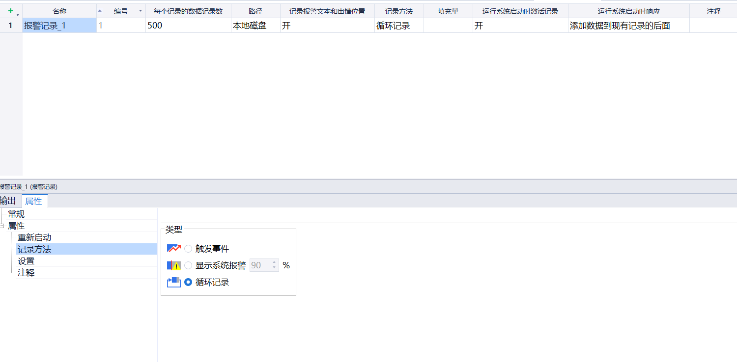

IT7100触摸屏做历史报警显示,触发报警后,报警控件里空白没有记录到报警内容怎么办?

5楼  发表于: 2025-05-06 12:26
引用第4楼congrikunge于2025-05-06 08:56发表的  :
报警记录存盘了吗
帮忙看看这设置对吗

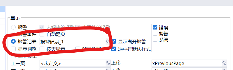

6楼  发表于: 2025-05-06 13:08
报警记录控件那边还得选择下。

7楼  发表于: 2025-05-06 15:50
引用第6楼croxie于2025-05-06 13:08发表的  :
报警记录控件那边还得选择下。
谢谢,正如你所说的已在属性栏选择了“报警记录”,并且右栏中选择了“报警记录_1”,产生报警测试时就是不会显示报警文本内容,没法记录。
选择上面的“报警 ”或“报警事件”时,产生报警后会显示报警内容,但这不是想要的历史报警记录。

8楼  发表于: 2025-09-03 14:57
你把报警类别里的记录设置选择报警记录就可以了
