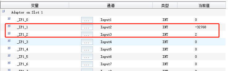

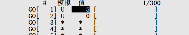

图片的 _IP1_1和_IP1_2对应的是机器人组信号的G0,我应该通过什么方式去将机器人G0=5,plc收到的也是5(FANUC机器人只能输出字),求大佬帮忙看看!!!

位移一下呗

做的和西门子1200通迅没问题
