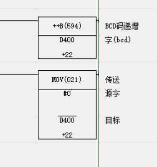

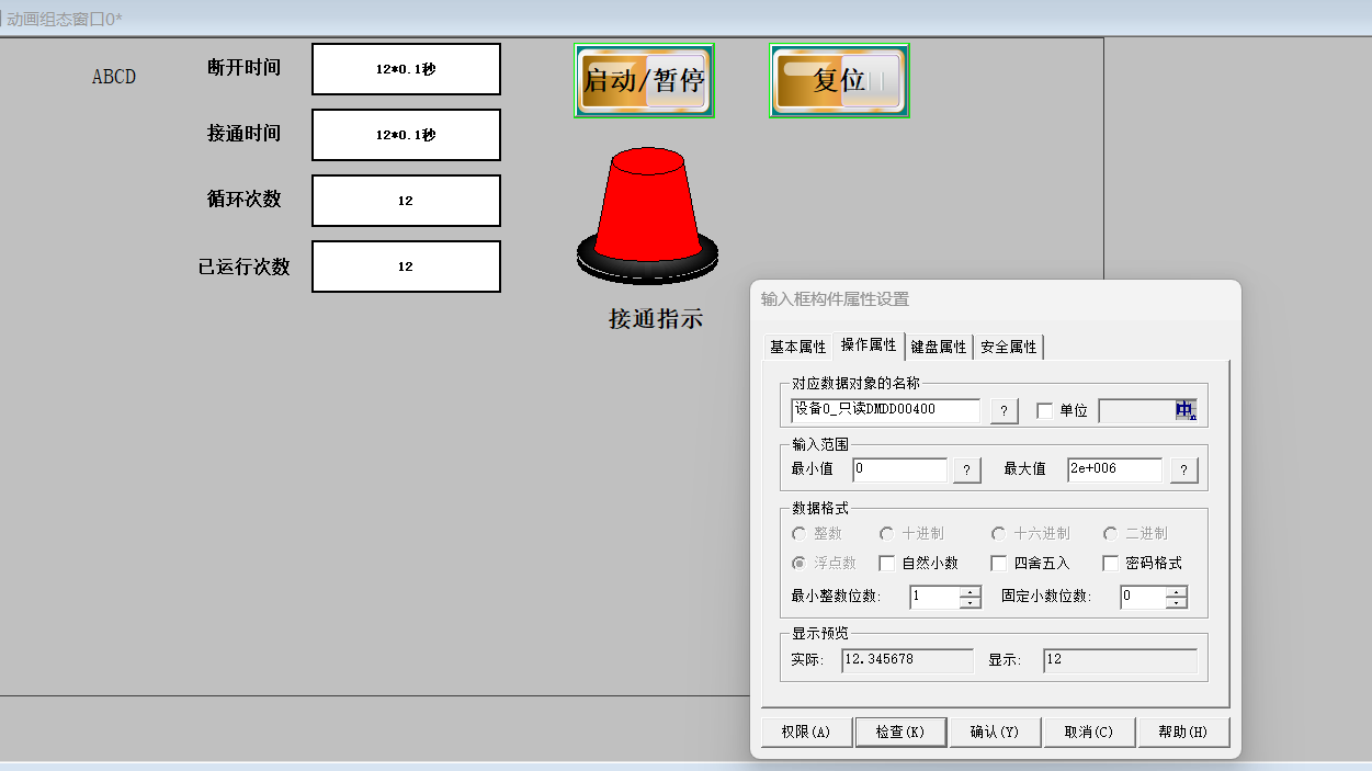

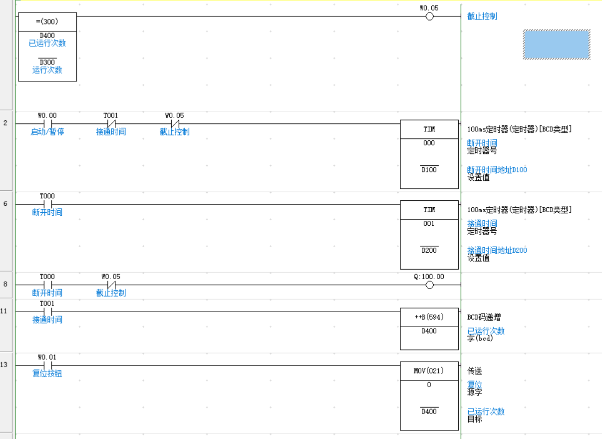

plc是欧姆龙cp1e 屏幕是昆仑通态的
设计了一个on off 小程序 接通时间 断开时间 运行次数可以通过屏幕设定
现在的问题是已运行次数一直显示是零 有没有大佬帮忙指点一下

不是可以计的吗,有没有在PLC监控下

解决了 屏幕上数据的采集周期好像和plc的扫描周期一样 将屏幕数据采集周期变小之后就能显示 实时的数据了
