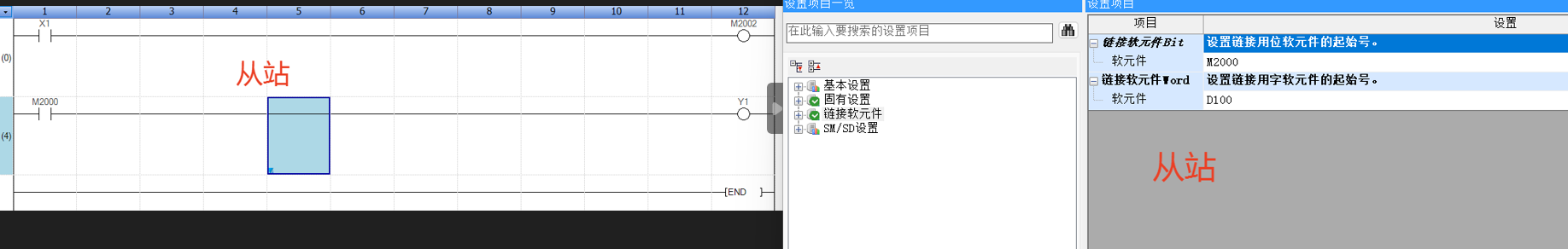

两台FX5U用485做简易通讯遇到个问题,主站可以写数据到从站但读取不了从站数据,帮忙看看是什么问题?
主站设置起始位:M1000

主站X1接通从站Y1能接通;

1#站要偏移64点,从M1064<--M2064开始对应关系。
    感谢,已解决;
