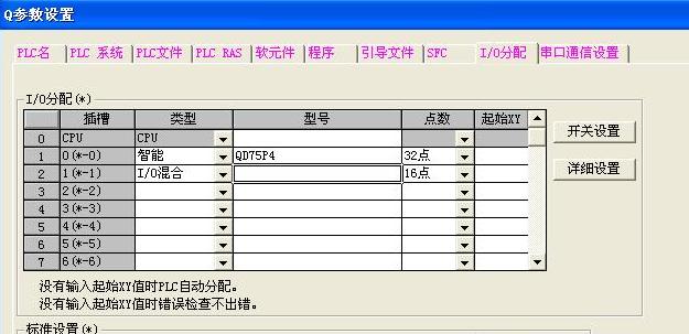

说明书上说QD75P4和PLC交换数据要32点输入和32点输出,但是为什么点数会设置成32点啊?
另外I/O混合模块 设置成16点   是不是表示16点输入和16电点输出?
请高手指点一下,非常感谢!

    I/O混合应该也是32points

    对应模块点数,*介绍的为混合模块

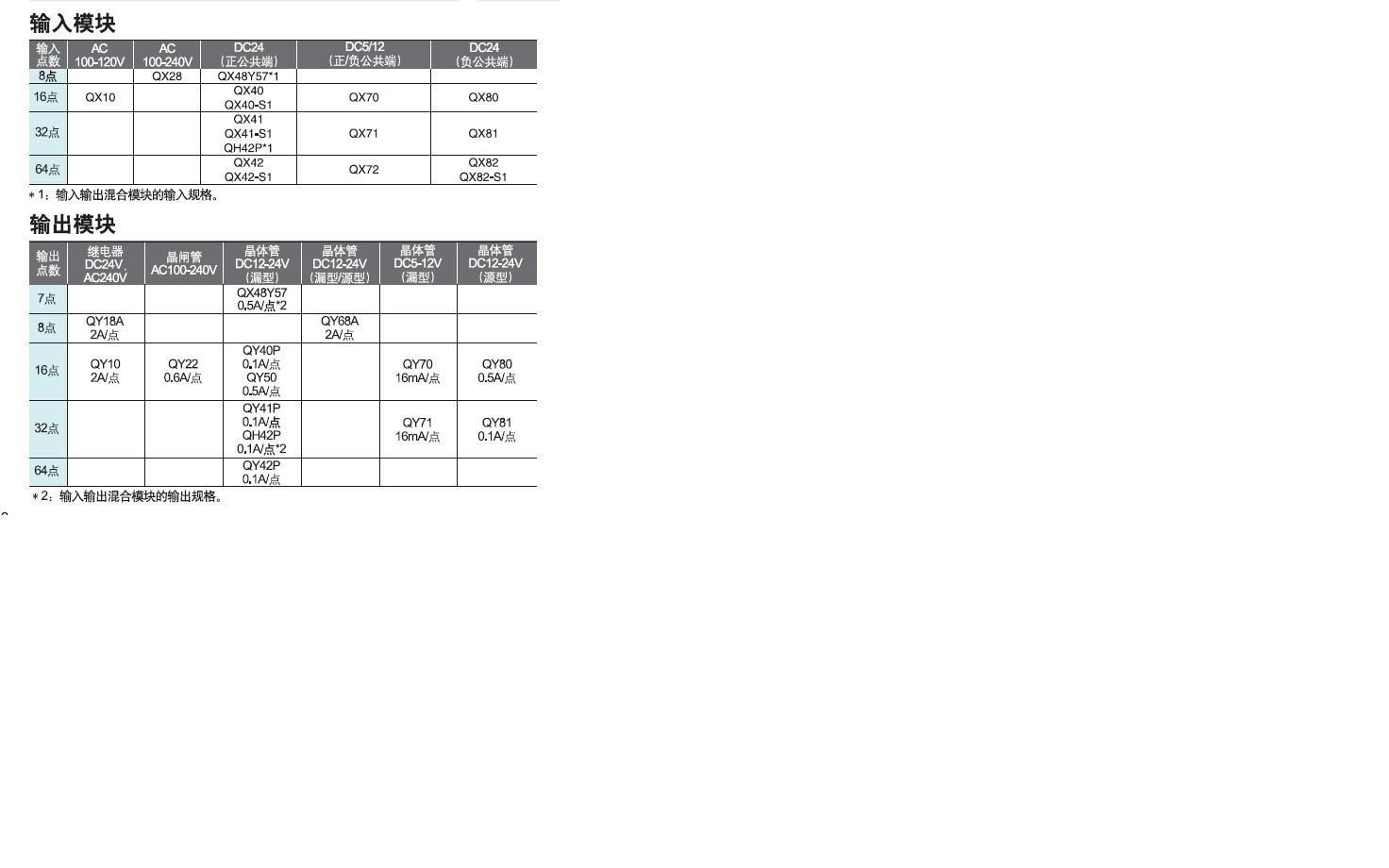

    I/O混合有64点和16点的
    QH42P  64点(32入,32出)
    QX48Y57   16点(8入,7出)

    定位模块占用32点.

    但是说明书上说QD75P4和PLC交换数据要32点输入和32点输出
    这怎么解释?请指点!

    引用第4楼baoshizhi于2008-07-23 10:52发表的  :
    I/O混合有64点和16点的
    QH42P  64点(32入,32出)
    QX48Y57   16点(8入,7出)
    如果使用模块QH42P  64点  我就要设置64点数
    如果使用  QX48Y57   16点  我要设置成16点数
    我这样理解对吗?

    比如Q的AD模块是占用16点的,
    PLC  IO信号里有X0到XF,也有Y0到YF,
    这些智能模块不要和一般的输入输出模块一样来理解,

    QH42P      占用PLC IO点数至少32点,(X00到X1F,Y00到Y1F)
    QX48Y57  占用PLC IO点数至少16点.(X00到X07,Y08到Y0E)
