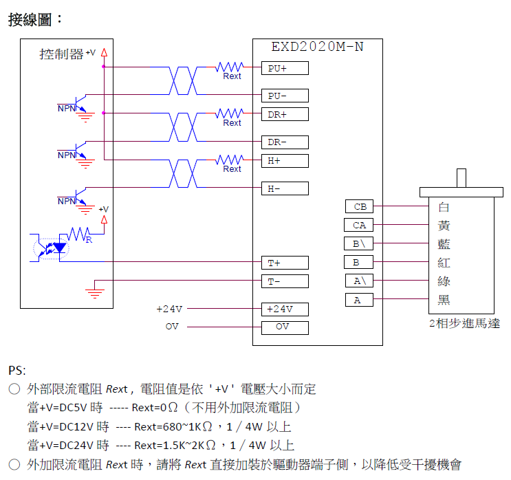

是不是突然只有一个方向,有没有反方向走过,默认脉冲是朝一个方向,若要改变方向,把线调换一下就行;如果以前可以反方向,现在只能一个方向了,看一下输出脉冲方向是不是有问题。

我若猜得不錯可能是光電耦合器燒掉了 換一個步進馬達驅動器試試 因若驅動器直接接24V 馬達驅動器方向的的光電耦合器很容易燒掉一般要接限流電阻 pulse 反而沒問題

换了一个新的步进控制器点动也只有一个方向,三组脉冲都试了一下都只有一个方向,难道问题是PLC造成的吗?什么办法都用了也没找到原因,请高手出来指点一下 谢谢

JOG+ 和 JOG-操作也是同一个方向运行

要么驱动器坏要么方向信号端口坏,就只有这两种原因

方向点位烧了

jog+ jog-试验通不过。可能是PLC的方向输出点坏了。驱动器接线存在问题。驱动器方向点坏。
以上仅仅看到的现象。至于是什么导致的,无从考究。
没有遇到过这种问题。接线的时候不能想当然。

真不明白几个方向点怎么同时坏呢

因光電耦合器 如果直接接 24V 就很容易燒壞 步進馬達驅動器內 方向的光電耦合器 你看一下 附圖 就會發現 附圖下面說若24V Rext 要接 1.5k~2kohm 電阻 若不如此做 方向的光電耦合器 LED很容易燒壞 若5V 就不需要 你查一下你的步進馬達驅動器的說明書看一下喔

我用的步进驱动器不用外接电阻
