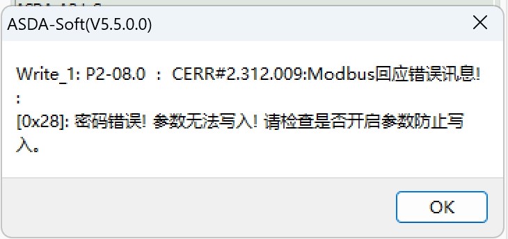

一个台达伺服驱动坏了,单位买了个新的,让装换上去。下载了软件,备份好原来的参数。装上新驱动,连上电脑。
读取新驱动,出厂设置参数OK的。
然后就悲剧了,我点写参数。 驱动器写保护了,变砖了,没法用电脑读写了。
研究了一下,应该在写参数之前,要把驱动使能OFF了,才能写。
是不是这样啊?
还能拯救回来么?

不至于,就算炸了都有维修伺服的弄好,老款的驱动,好像要关使能才允许写。不能读写,断电重启后你试过没有?

没这种事情,你再研究研究吧,仔细看看手册。不可能就写几个参数就变成砖头,台达根本没这种功能,不会开放这种接口。除非你刷它的硬件,你真有这个本事就不至于来这里寻求帮助了。

    是的
    只是写保护了。
    部分参数还是可以改的,想恢复出厂设置,设置参数失败。
    有得研究了

    几天前碰到过这样的事情!驱动器是台达A2系列,起初不知需要刷特殊功能才可使用,结果一导原先备份参数后就死翘翘了.参数被自动加密,且读取的参数同样被加密! 最后只能做无害化处理!

    有办法的,台达伺服黑屏都可以刷固件搞好,找代理商说明情况他们会帮你搞定

    伺服刚上电的时候是还没使能的状态 ,在那五六秒钟可以更改对应的SI使能1引脚然后断开使能,就能写入参数了

       把CN1的插头拔了再下载数据

    我看到有人是这么操作的,拔了以后,就会使能OFF
