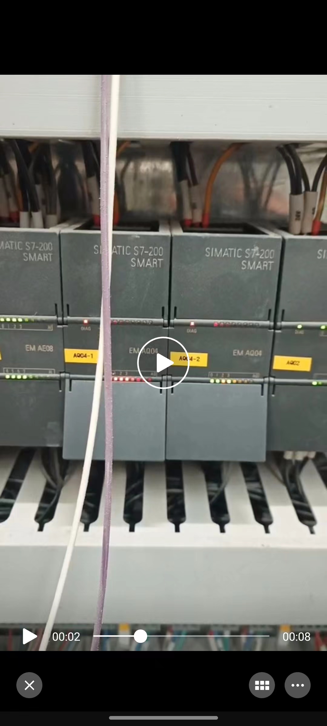

本来以为是小问题,新手区挂了一天还是没有回复的,只能求助高手了。
如题:1.西门子200SMART扩展模拟量输出模块报警(输出电流信号),亮红灯。其中第一个是全部红灯,第二个是只有一个通道亮红灯,请问大家故障怎么排查,编程软件有故障诊断功能吗?

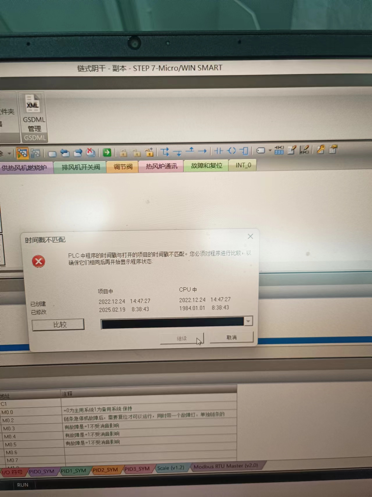

           2.CPU内部时间的修改,每次在线监控时都提示PLC中的时间与项目时间不匹配,多次下载程序都不行(以前遇到过其他设备出现这种情况下载程序就好了),这个时间在哪里可以修改吗?

用上位机更新PLC时间

用pc时间设置一下时钟也可以

用最新版软件。

2.8.2.1
https://w2.siemens.com.cn/smart/file/STEP-7-MicroWIN-SMART-V2.8.2.1.iso.zip
至于模块故障,可以在线查看故障信息,点击菜单PLC下的PLC即可查看,前提是先连上PLC

这个时间戳不匹配是什么意思?以前遇到下载下程序就好了,这个怎么不好用?
引用第4楼wingwf2000于2025-02-21 08:37发表的  :
2.8.2.1

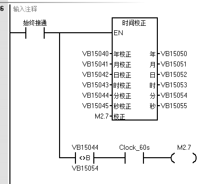

这个时间校正的块在哪里?
引用第1楼fyang528于2025-02-21 08:26发表的  :
用上位机更新PLC时间
[attachment=308247]

跟软件版本有关?

第2问需要更新软件,这是S7-200 smart最近非常流行的软件bug
引用第7楼chishiliu于2025-02-21 09:46发表的  :
跟软件版本有关?

9楼  发表于: 2025-02-21 15:21
引用第6楼chishiliu于2025-02-21 09:45发表的  :
这个时间校正的块在哪里?
时间校正.rar (4 K) 下载次数:63
  • 下载积分:+1(wfb610) 热心助人!

    最近新出现的200SMART程序监控时间戳不匹配怪异现象,除了我这个办法,还有其他能解决的没_哔哩哔哩_bilibili
    https://www.bilibili.com/video/BV1xaP2eGEnP/
  • 下载积分:+1(eaglesence) 好贴好贴!改时间到2024年
