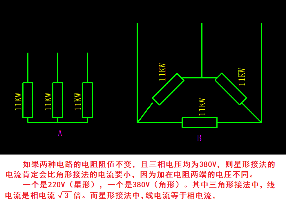

      对于楼主提出的问题,不同的出题人有不同的意思。
      对于初入行或者电工基础不好的人来说,其意思是星形接法下11kW的阻性负载,直接将其改接为角形联接接在同样的三相380V的电源上,电流如何计算?由于出题人是初入门或者电工基础不好的人,认为星形接法为11kW,那角形接法时仍为11kW,不知道同一负载在不同的电压下功率也是不同的。
      而对于作为教师出作业或者考试题,或者作为竞赛题考比赛者的反应能力、判断能力,看你能不能理解在不同的电压等级下同一功率的负载,其电阻(或电流)大小也不会相同。作为教师出作业或者考试题来说,这道题没有明确指出两种电路中的负载是否是同一个,等于设下一个“坑”。
      同样,对于答题者来说,不同层次的人·也会有不同的理解。初级中绝大多数人、中级中相当多的一部分人、高级中的极少一部分人都可能会理解为两种电路中的负载是同一个的。初级中极少的一部分人、中级的小一部分人、高级中的绝大多数人则理解为两种电路中的负载不是同一个。

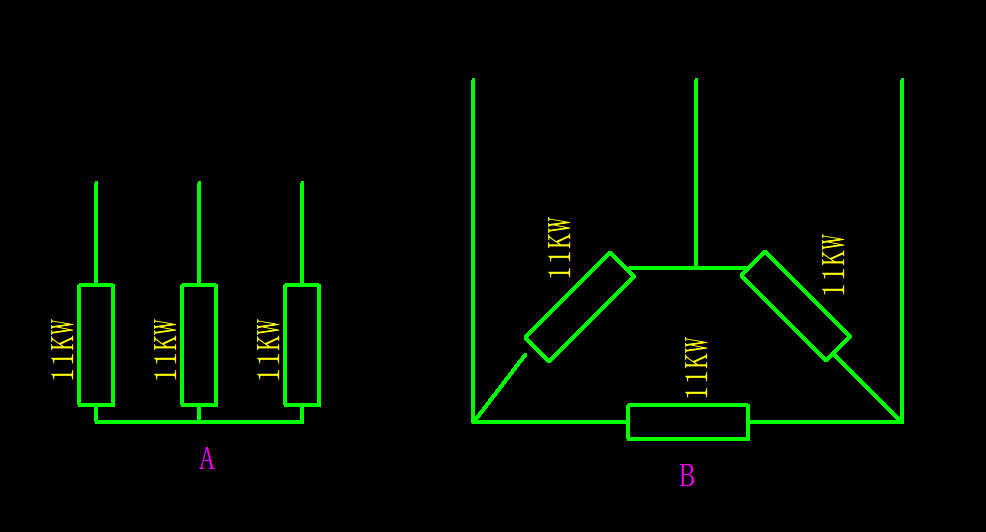

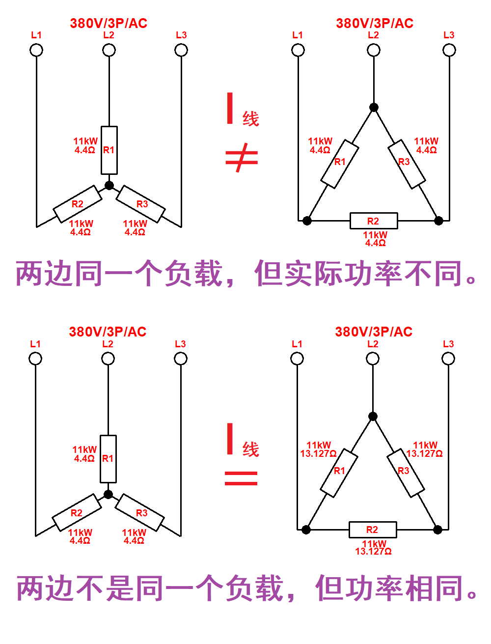

    由于楼主给出的条件不完善,不知道其真正的意图是什么?下面就画出两种可能,希望楼主出来解释清楚,到底是同一个负载的不同两种联接方式(下图图中上面部分的图示),还是两种同功率的不同负载分别以两种方式联接(见下图图中下面部分的图示),好让大家知道如何正确分析计算。

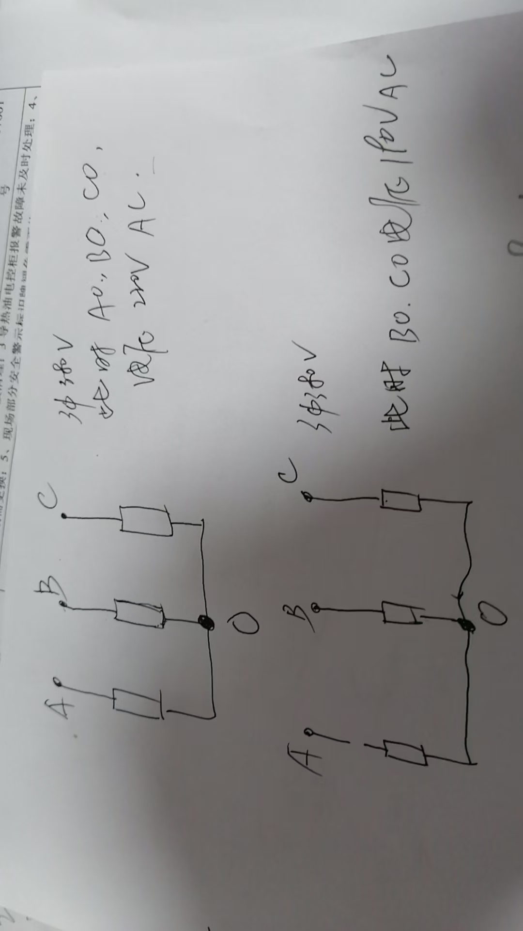

    三相正弦交流电,AB,BC.CA相的电压都是线电压,约380伏,A对中性点的电压是相电压,(AO,BO,CO)都是220伏,你说为什么不是380/2=190,也有一种情况是190伏,那就是中性点无引出线,并。且有一相电断电。

    楼主只是说每个加热管11KW,并没有说两种接法用的加热管电阻一样,不同的电源电压时,如果相同的功率,阻值是不会相同的。
