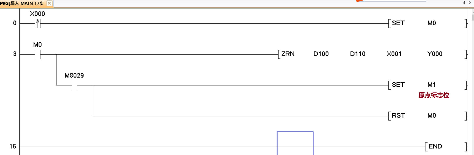

如图,
常见的回原点指令,有一种情况不知道大家是怎么处理的,就是在原点的时候如何避免再次执行回原点
用常用的ZRN回原点,第一次如果回原点完成,再次回元点的话,会继续左移,偏离原点更远,造成无法找到原点
(先不考虑DSZR带DOG搜索的原点回归指令),不知道这个问题大家是怎么处理的

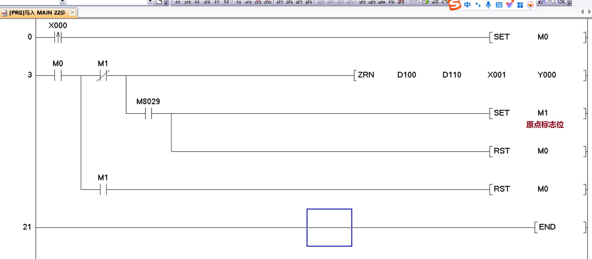

用图片上这种回原点方式可以吗,前面串上原点标志位的常闭点,防止再执行回原点程序,这样是否规范
还有一种就是往正方向走一部分脉冲,然后再执行传统的ZRN回原点指令,

回原点串上原点接近开关的输入信号不就OK了,在原点无法执行回原点

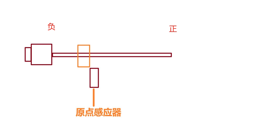

回零的方向是固定的。一个感应器的情况。回原点的时候,先考虑的问题就是马达挡块在原点感应器的负方向侧,就当它是负极限位。那么回原点时,手动写一段JOG,让它让正方向跑3秒钟。要保证它能经过原点感应器,并离开原点感应器。然后再执行往负方向回原点指令。马达停留位置,假如挡块挡住感应器,那么情况如上。如果马达停留在李正向极限2厘米的地方。也就是工作位最远的位置。向正方向跑3秒,未撞正极限。使能不掉,未感应到原点开关,就往负方向回零。

停在原点灯前面((正方向)。原点回归好了,再怎么按,都不回往负方向走。只会在哪里动一下。

在有正负限位的时候,回原点会一直朝一个方向移动,先碰到原点就正常回原点,如果先碰到限位,让它返回找原点就行,
只要一个感应器就把它安装到硬限位的位置,每次回原点只会朝一个方向回原点,不管怎么样都只能感应这个原点感应器

汇川H1U上遇到过类似问题,在原点使用ZRN直接就过去了不回原,想要使用ZRN在这种情况回原只能先判断原点信号在不在,如果在就正向走到原点断开后,在负向回原
