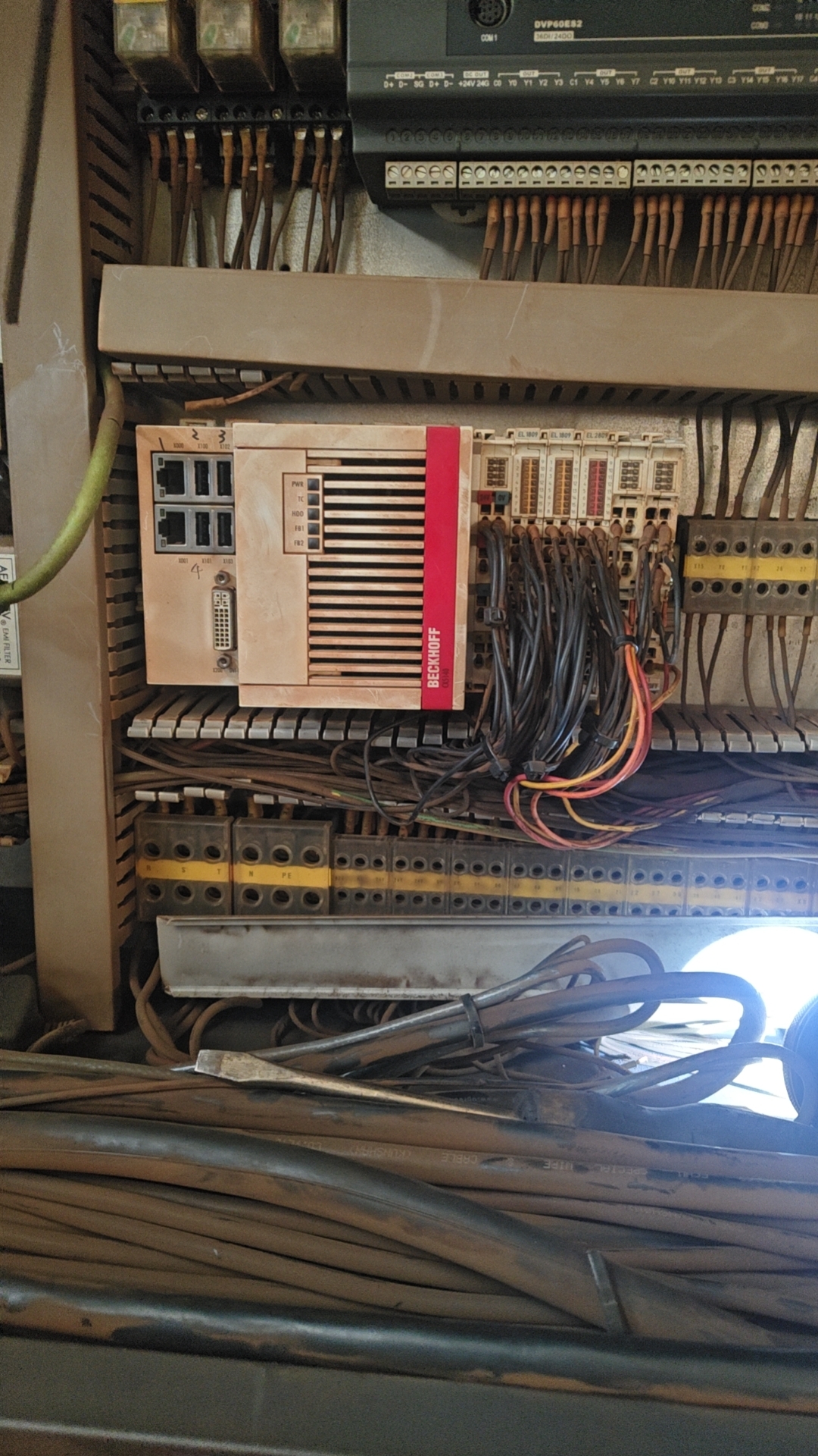

如题,有个客户 平面切设备,倍福BECKHOFF的模块/主机连接松佐(SONGZUO)的显示器,显示无信号,线缆已更换没有解决问题
有没有大佬熟悉倍福的,他是视频声音输出模块还是倍福的工业PC啊 没接触过,顺便 学习学习

http://www.ymmfa.com/read-gktid-1750430.html
看看这个例子。遇到过一次。估计CPU 倍福电脑没有启动。

引用第1楼libin520于2024-12-03 11:15发表的  :
感谢 我研究研究

这就是个倍福的小工控机,你可以插个显示器看看。

引用第3楼百度于2024-12-03 11:34发表的  :
好的 感谢,让客户再试试

倍福工控机如果预装的Win CE不支持热插拔,插上线必须重启
感谢我让客户试试

倍福接显示器后,如果重启机器。没有显示进入系统页面,八成就是倍福小电脑启动失败。自己是很难维修的 。
