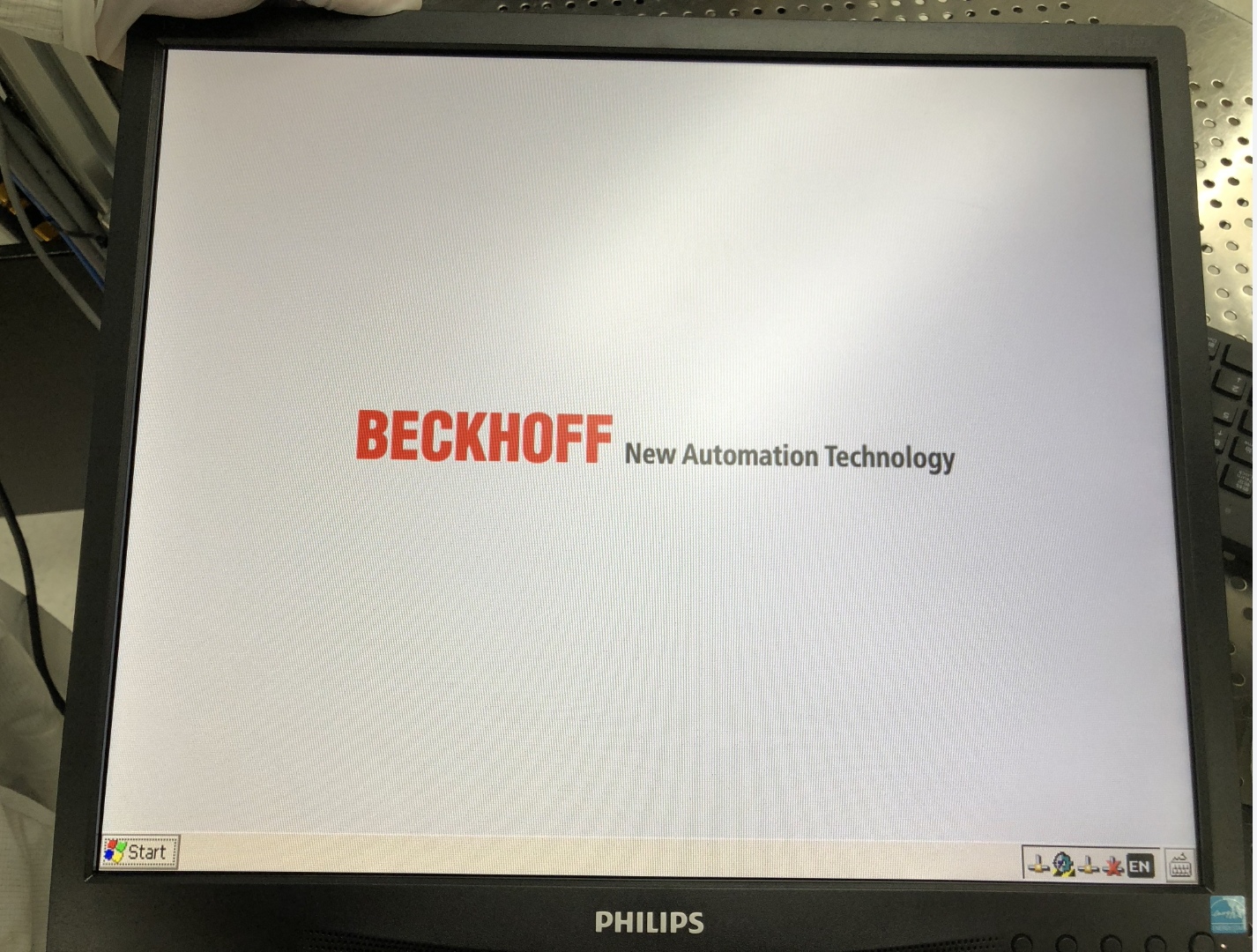

确实也奇怪。关电重启后。软件连接不到CX-4144E,倍福主机。用显示器连接也无法显示画面。网线连接电脑显示超时。无法搜索到CX,但是能设置CX的地址。请大师请教解决方法。
另一台机。是OK的,接上显示器。有画面显示。

大致问题已经找到。倍福CX5120系统没有启动,TC灯不亮。估计是CX5120的问题。导致无法搜索到硬件。只有换一台新的机器。倍福的IP地址设置有点复杂。
