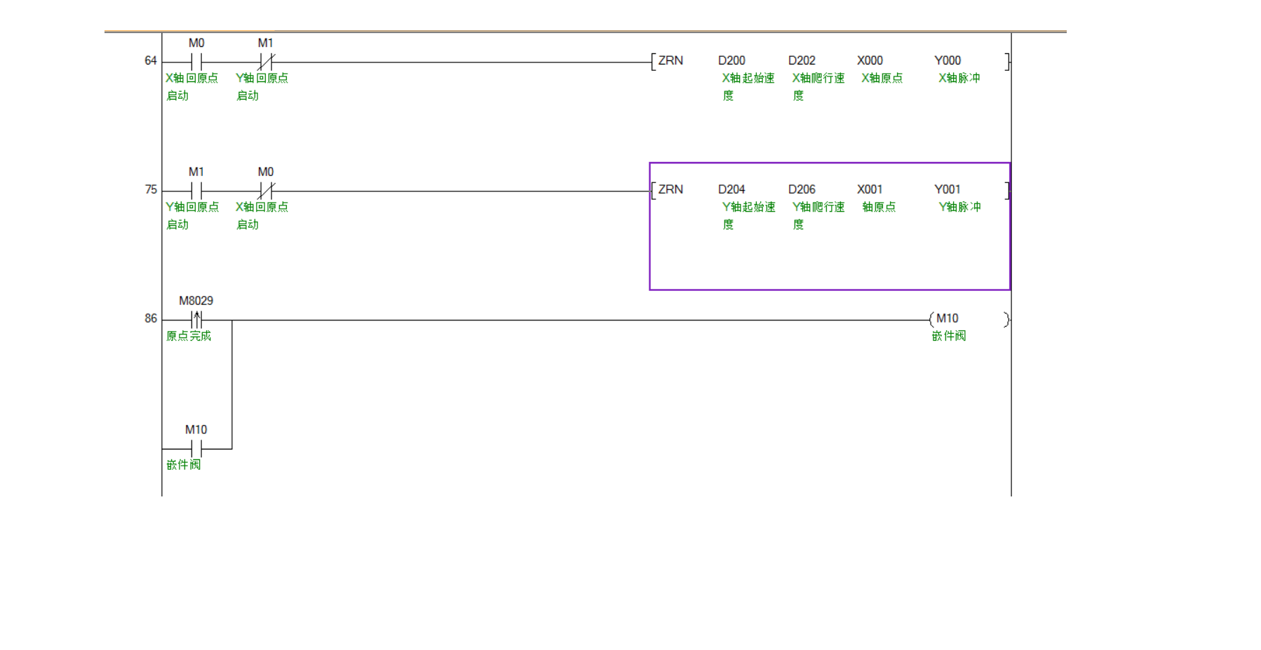

ZRN D200 D202 X000 Y000

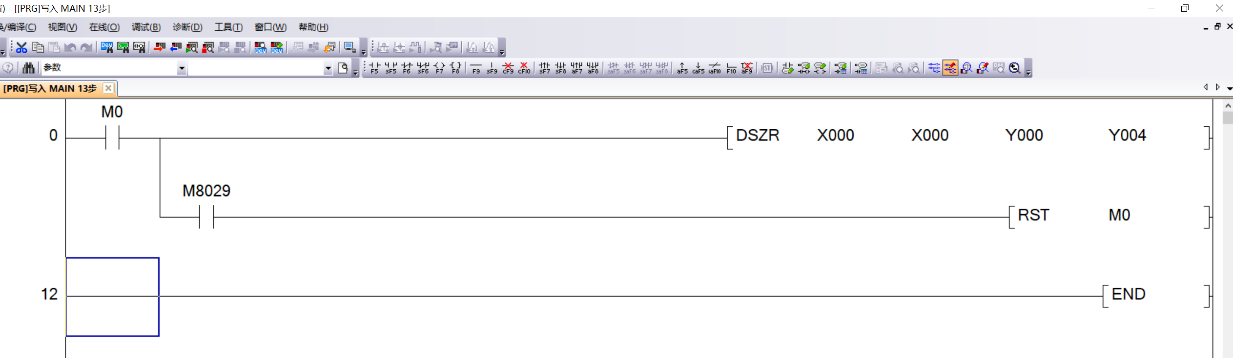

好多年没有使用FX3U了,如果我没有记错的话,M8029必须跟回原点指令在一条母线下面

    回原点再加一步程序
    确实如此

    “M8029必须跟回原点指令在一条母线下面“,没有这一说法。
    M8029直接母线的结果就是:只要是Y0执行完脉冲指令都会导通一次,满足M8029后方的执行条件。
    也就是说M8029直接母线后不好判断当前是哪个指令执行了脉冲输出而已!

    二楼正解,这个想让动作得放一起。

    手册里面有提到、m8029需要紧跟在后面

    两个轴以上不要用M8029
