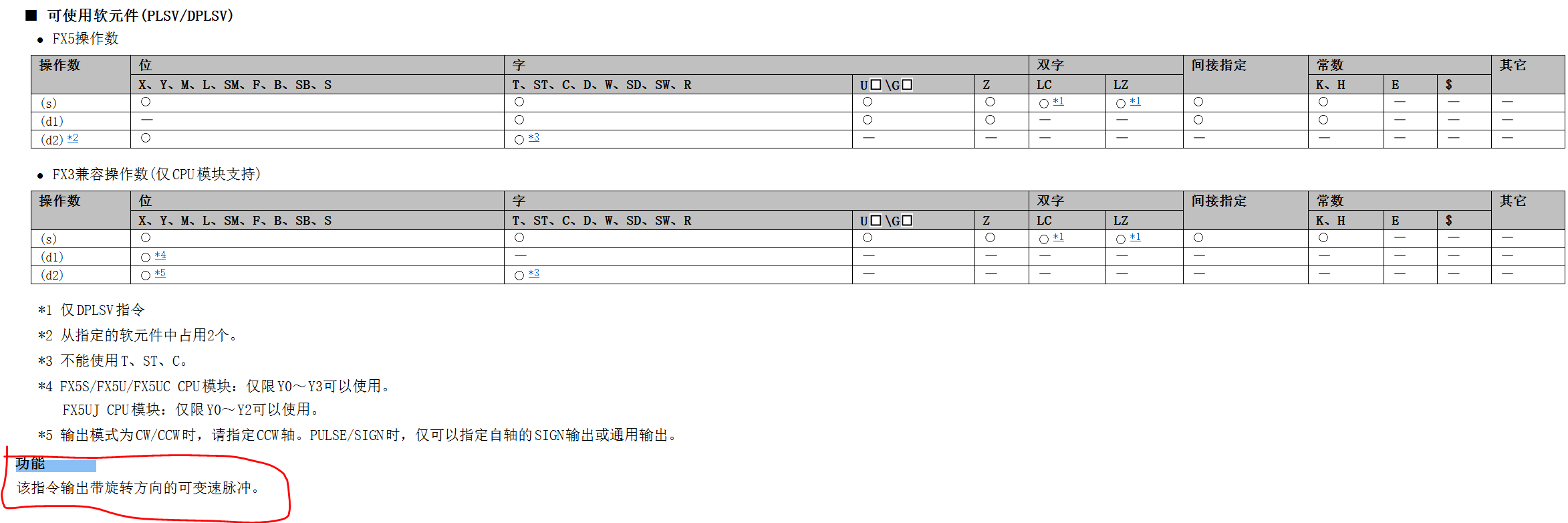

步进驱动和伺服驱动,用PLSY来控制脉冲方向有区别吗?

plsy不能控制方向哦,只能控制总数,频率,输出点。要控制方向得用DRVI

引用第1楼qyz141于2024-11-21 13:31发表的  :
手册里面说明这个指令可以更换方向的

引用第2楼gzcjx555于2024-11-21 13:46发表的  :
手册里面说明这个指令可以更换方向的
这是PLSV,楼主说的是PSLY哈

这是PLSV呀
手册里面说明这个指令可以更换方向的

同步置位/复位方向信号就可以控制方向
