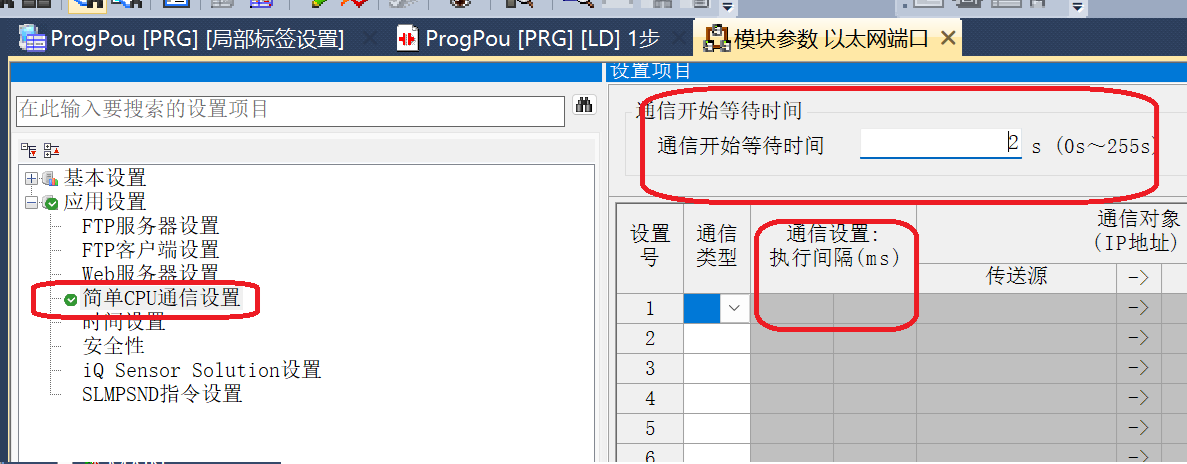

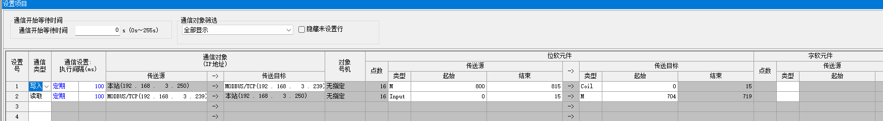

现在只能单向发送或者接收从站的数据,但是不能同时发送和接收,各位大神帮帮看看能双向通讯吗?
看有篇贴子需要用标志位切换两个通道,不同时工作。。。。 ???
但没有成功.

我主要实现控制远程IO点的模块,输出信号用MODBUS TCP 用功能码0FH写多线圈寄存器,再读回来有没有写成功,如不成功再写操作吗?但输入信号怕实时性不够,不知道用哪个功能代码比较好?

写一条写入,再写一条发送即可 ,我也拿了这个modbus TCP远程IO模块,星期三到货准备测试

引用第5楼梦雨天涯于2024-11-12 08:39发表的  :
记的设定一个“通信等待时间” ,要不然偶尔会有惊喜,别问我是怎么知道的
  通信等待时间在哪设定

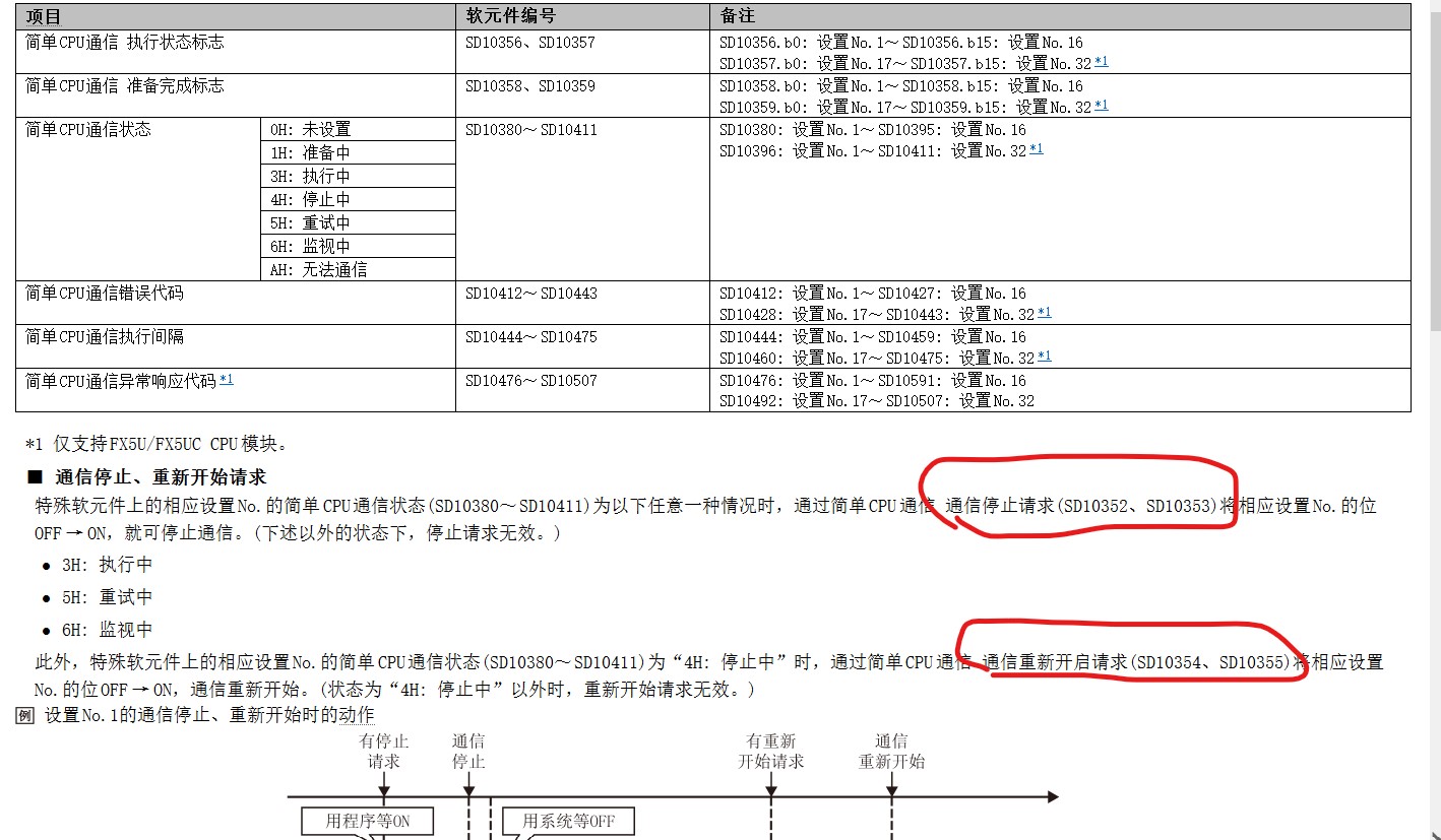

这个设了后,还是会出现通讯超时,发送成功重试次数超多,
引用第8楼ymmfa于2024-11-18 11:26发表的  :
[attachment=305362]

不至于吧,远程模块不行吗,换个其它的MODBUSTCP从站试试,两个5U,5s也可以啊,看到现在5u的价格这么高,不如5S有性价比,记得以前我用5u和smart测试结果没有问题,几十个毫秒,好像做不到10毫秒以下
