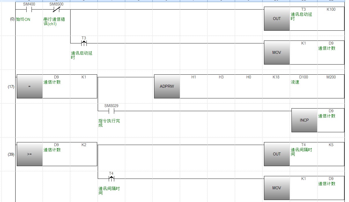

三菱5U PLC ,485接口连接485温湿度控制器,设置modbus RTU ,奇偶校验,停止位按说明书写的,没问题,A接PLC的RDA+SDA,B接PLC的RDB+SDB,但程序运行无数值,请高手帮忙看下
附件: 485温湿度.zip (441 K) 下载次数:74

modscan之类的软件连接可以看到数据了?

报文看看,是不是通讯不上啊,或者读写寄存器地址不对

波特率也对?

站号,奇偶校验,波特率设对基本不会有问题

最好先用串口工具连上,测试几个简单的RTU报文试一下,成功了后再测试5U
