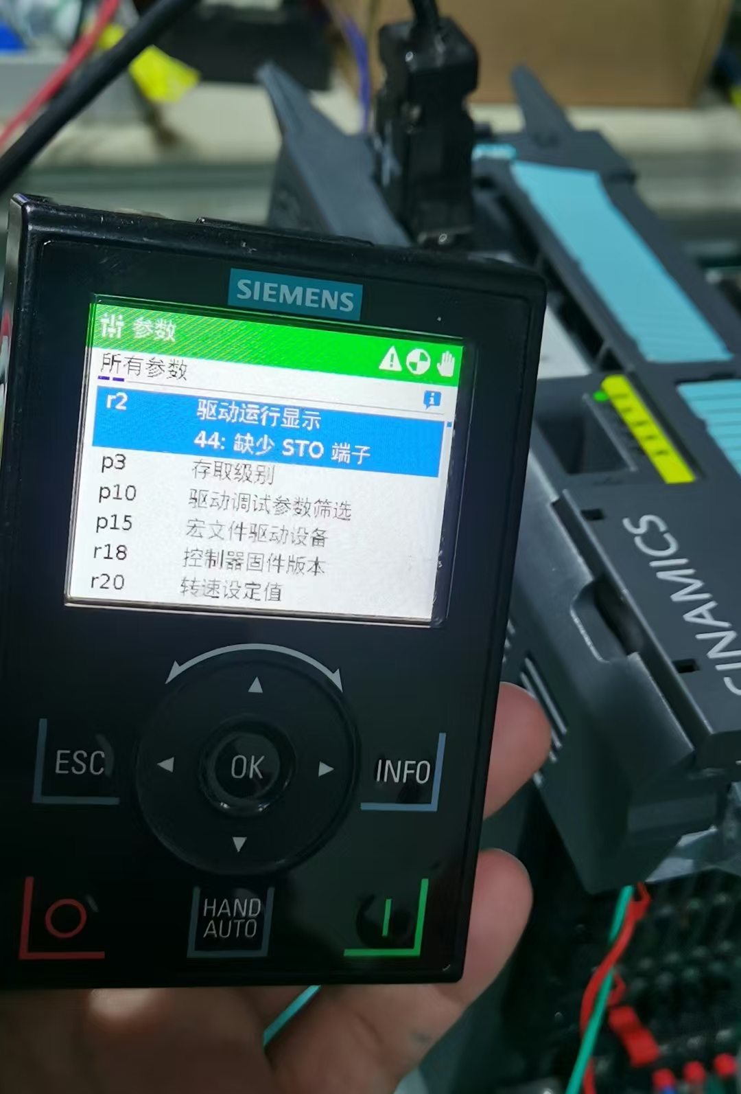

变频器没有报警,但是也无法启动,监控R2参数,提示缺少STO端子,变频器的控制单元我恢复了出厂设置,还是不行,还是无法启动变频器,切换到HAND手动模式,按下运行键也是没有反应,大家有没有遇到过,这是什么原因导致的呢,这种控制单元能不能刷OS系统,是哪里原因呢,谢谢大家

一句话,变频器的STO端子没有条件ON(短接)起来

    西门子的伺服是有短接片,这个G120变频器没有的。已经恢复出厂设置了,还报,估计是主控单元丢系统了,不知道能不能刷一下系统。。

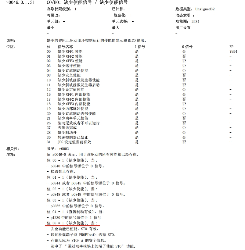

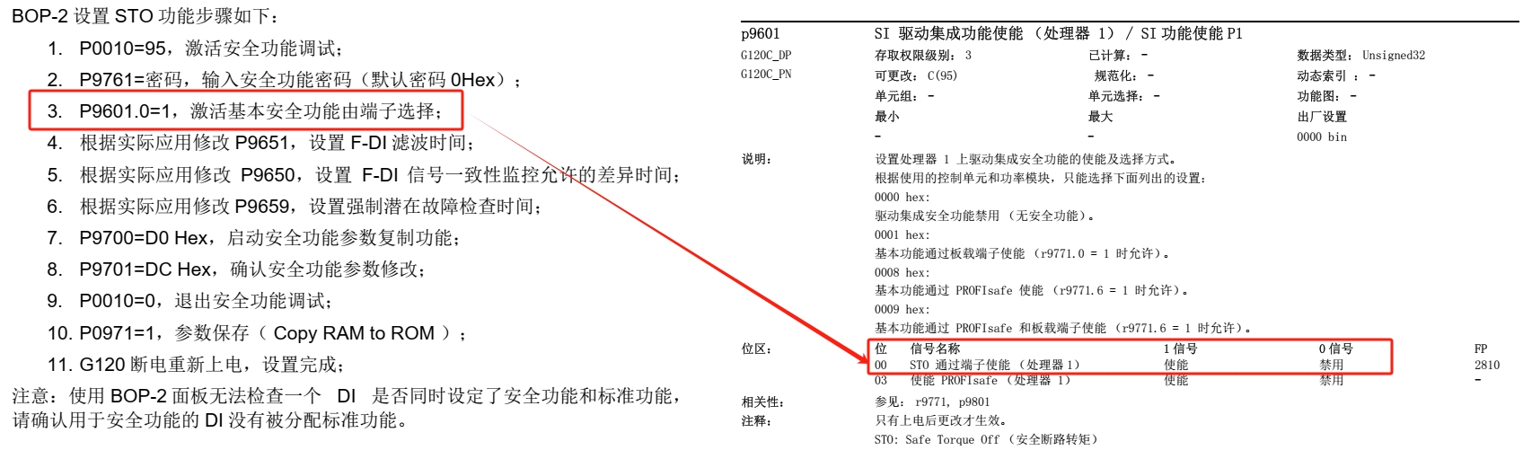

    STO端子DI4/DI5短接;
    或者看参数r46.8确认缺少安全使能
    按此步骤改P9601.0为0禁用STO
    有个疑点就是你恢复了出厂设置它应该默认是0
