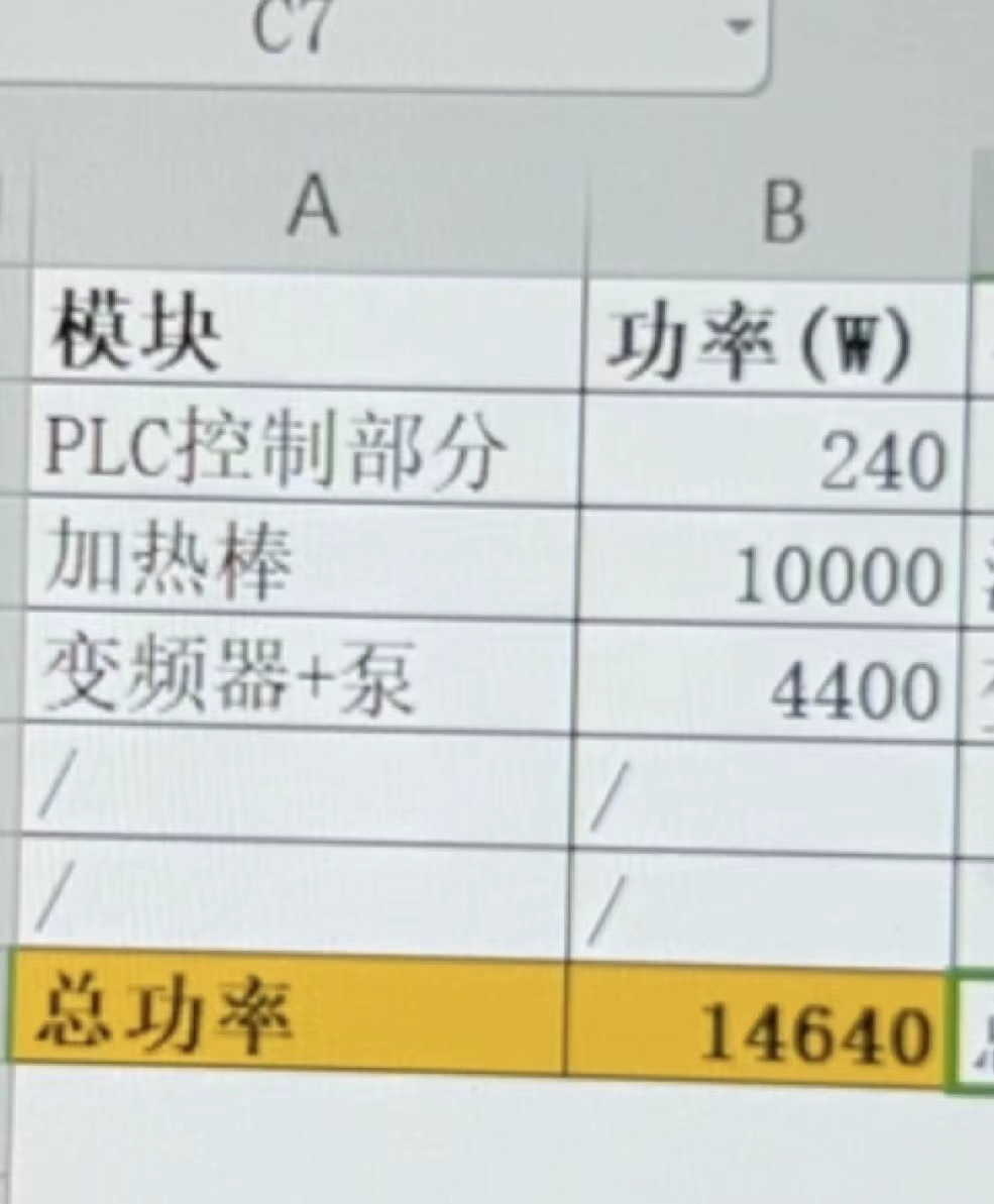

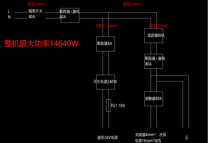

       求助各位大佬,最近遇到这种项目,供电规格是单相220V的,需要有2个水泵一直抽水,并且池子中的水需要2个加热棒进行加热。其中有个工艺需求是1个泵和2个加热棒同时工作(泵进行洒水,加热棒控制它保持恒温)。那 我在设计供电主电路时,1、是只需要按照总额定电流进行选型吗?还是需要大于额定电流的1.2倍左右呢? 如果乘以系数1.3的话,那就要选取100A的总漏保,感觉很夸张。
       我按自己的理解是只按照总额定电流,总额定电流为14640/220 = 66.5A,然后编排了一个初版的主电路,请大佬们帮忙过目一下这个布局,感谢

之前都是用2.5mm2的电线居多,头一会碰到功率1万多瓦数的设备,我参考CE标准的电线与电流关系表,初步是规划用25mm2的电线(可以承载84A的电流)。希望大佬们赐教一下,感谢!

总线16平方就可以了,你加热棒可以分成2路控制,一路6平方的线就够了。

你好。感谢解答。按照你这种说法确实也有道理,不过我想请教一下一般是参考哪种规格去选电缆呢?(我目前看的是CE标准,16mm2感觉会有点极限,大一个等级 25mm2肯定是可以承受)

恒温要配固态继电器,适合频繁通断,一路配一个空开,出问题时不影响其他加热,根据实际运行电流选型即可。还有一个是不建议用漏保

你的水泵时单相的?这种最好问下水泵的额定电流是多少,你这样计算不准确。

    谢谢解答,不过请教一下为什么不建议选择漏保呢? 是因为这种容易导致误跳闸吗?还是其他原因呢

是的

选大不选小  别给自己找麻烦

单相那么大的功率,一般场合吃不消
