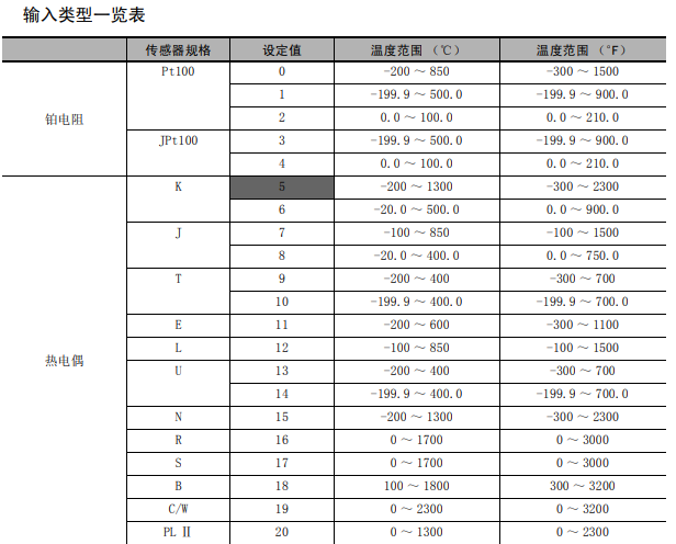

用西门子smart200plc和AE04模块做温度采集,硬件是k型热电偶经过一个热电偶转4-20ma的小模块接到AE04模块(串24v电接法),温度800度以下采集正常,温度超过800度时温度跳的厉害,一会50度一会800度,有经验的大师们这个是什么问题呢?

热电偶温度探头有很多种类型,主要是探头材料不同,检测温度范围是不同的,所以分什么K 型 J型等等,估计你的探头检测温度范围超了吧
没有热电偶量程够用,k型的接到数显仪表上不跳

你的K型热电偶应该没什么问题,估计是变送器选择温度范围或转换有故障或者干扰造成的
我测试了 把这个4-20ma信号接到一个数显表上显示正常

断开PLC,用准确的毫安表测量看看到底是哪里的问题,然后再细找问题。
有点麻烦。。

采集范围多少?流经电流正不正常?温漂?

超量程了熊迪

换个变送器

量一下模块输出电流或者监控一下数据,乱跳有可能是超量程了,转换模块是有量程的,,,
