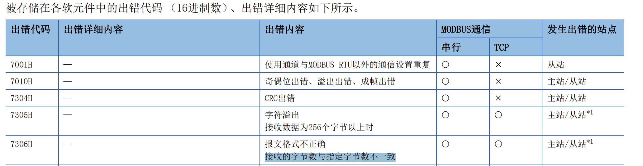

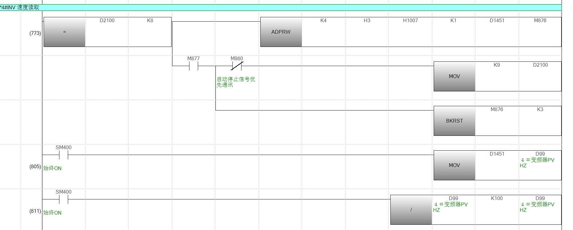

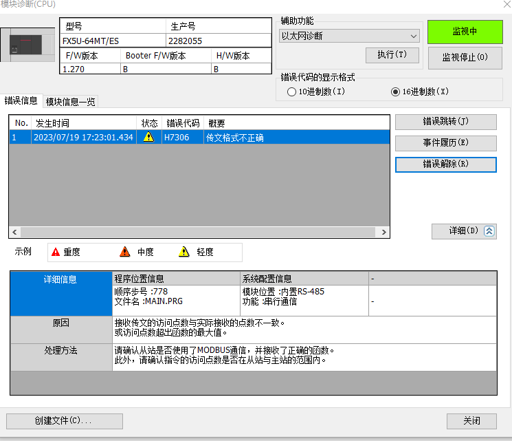

大神求助一下,要怎么修改?
1,1  2  3  5  6  7 从站启动,停止,频率写入,速度读取都没有问题。
2, 4   8  号从站启动,停止,频率写入没有问题, 4, 8号从站速度读取就显示报文格式不正确,如图。

FX5U-485接8台变频器,是直接连接或有485中继?我做过一台FX5U跟24台变频器485通讯,要加485中继,每路不要超过6台变频器,就可以正常通讯;你可以参考一下我发的例子。
我的做的项目启停用外部端子,读用通讯,写也用通讯。

    没有用485中继,用5U自带串口直连,因为各种原因现在几乎不能再改电路了,启动、停止也是用的通讯给定的方式,第一次做,经验不太足。
