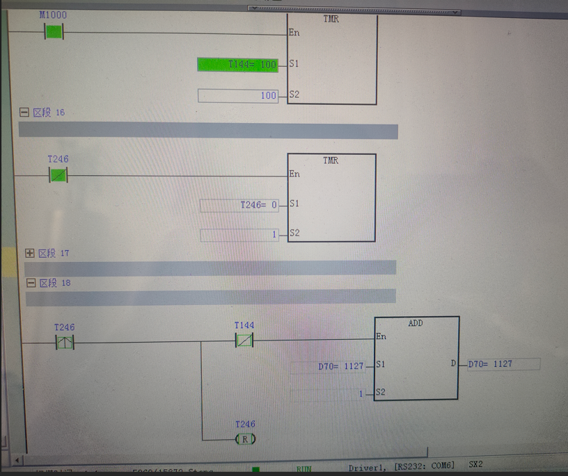

想用台达SX系列plc实现1ms脉冲,做了个程序目前测试总是不到1ms,请问是程序问题还是plc本身问题?方法是用台达手册上的1ms定时器做的,请看程序图片,请大师帮忙看看,解惑,谢谢!

程序如图

感觉这个T246定时器是100ms的呢,不是1ms的

T200-T245为1ms定时器,你可以试试

首先感谢回复,一会我去测试下,那手册上说的T246-T249不准吗?
是要置位M1038吗

发表于: 2024-04-24 11:01
引用第5楼liang333444于2024-04-24 10:35发表的 :
是要置位M1038吗
你说的对

1ms也要看程序扫描周期

PLC做不到ms级别的。

PLC精确定时请用中断,ms级别的定时器叠加扫描周期的情况下,造成的误差是不可忽略的
