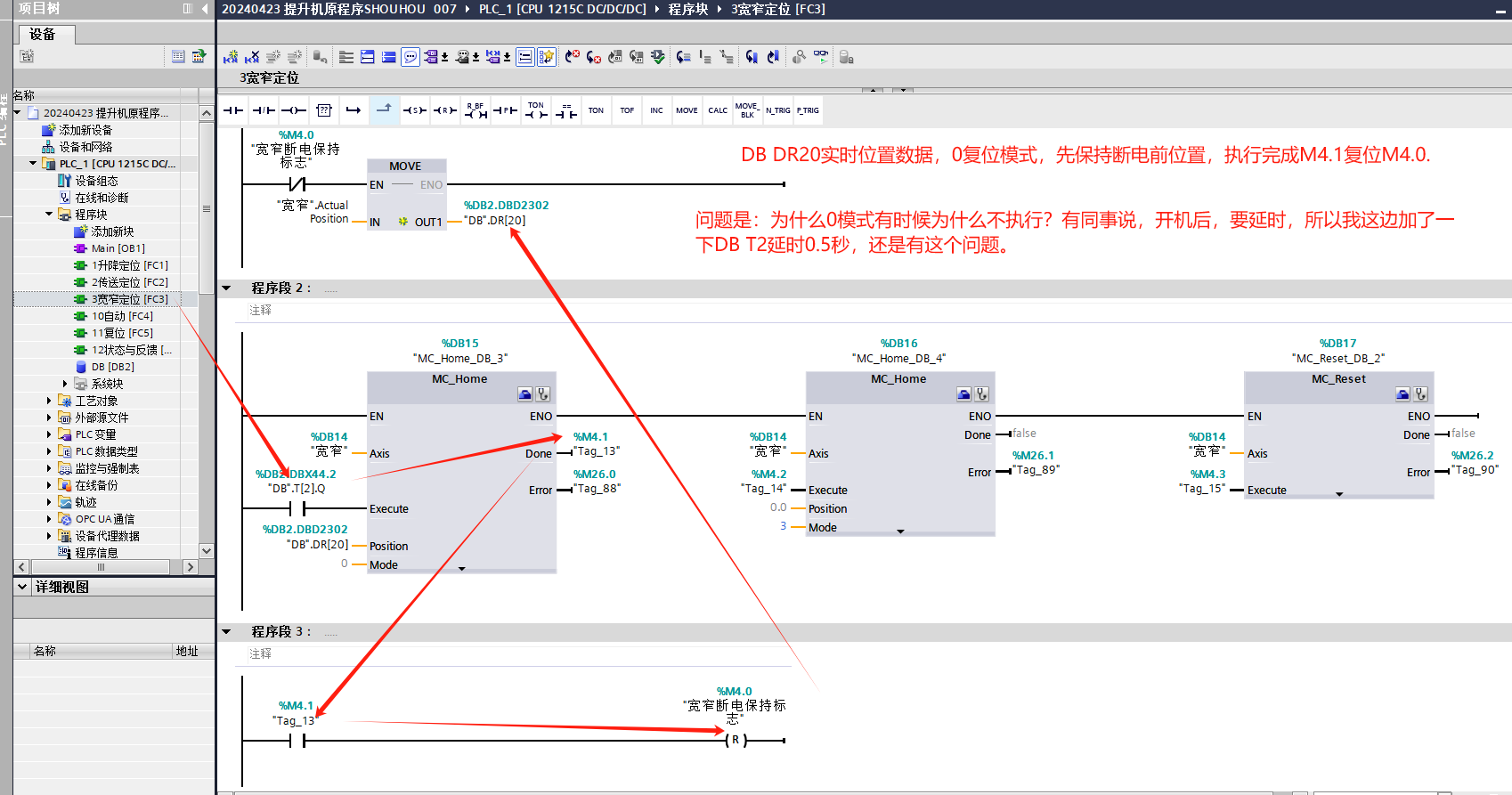

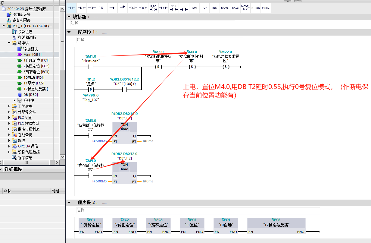

各位朋友,因为当前轴位置需要断电保持。所以我执行了0号复位模式,过程如下:
利用开机扫描M1.0,置位M4.0,然后DB T2延时0.5秒,执行0模式 MC HOME,执行完成后,利用M4.1复位M4.0. M4.0复位之后,允许当前轴位置实时MOVE DB DR20.
现在的问题是,有时候DBT2触点一直接通, 0模式复位完成标志M4.1没有输出,程序卡在0号复位模式不执行,怎么回事呢?

上述问题报错内容是8206,意思是工艺对象尚未启用。MCHOME启用的前提是,MCPOWER必须启动。所以在MCHOME启动条件前串MCPOWER的运行状态,再延时就好
