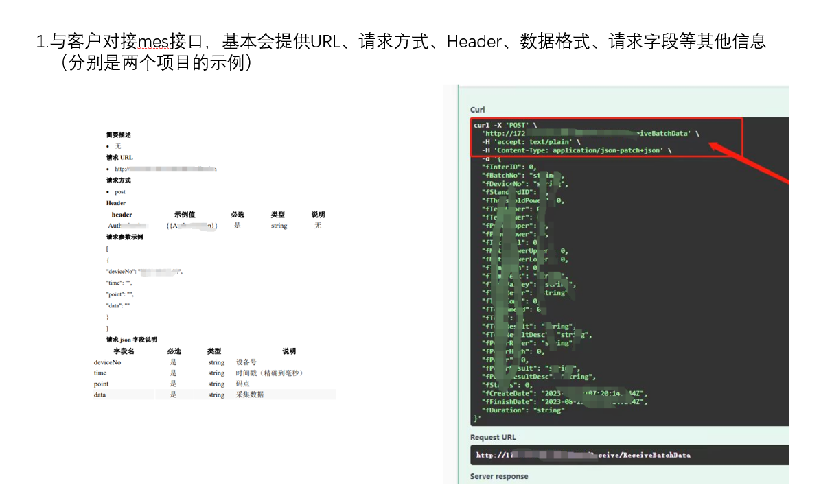

1.和客户确认MES的接口,大部分是webapi,http。需要客户提供URL地址(也就是MES服务器地址,一个网页地址),Header(也就是标头,有些会和URL地址写一起),Content-Type(数据格式,大部分是 application/json),已经请求的主题内容,具体的每个客户不一样;

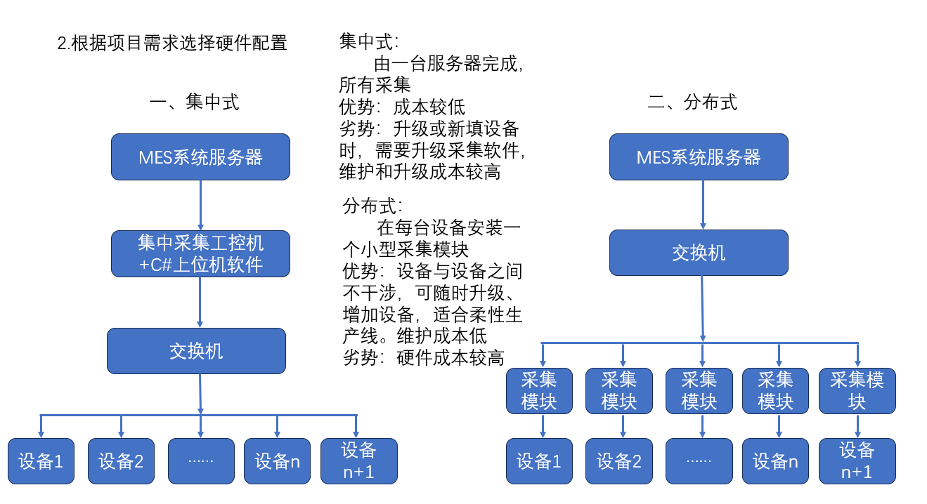

2.根据方案和需求选择采用什么硬件做中间的客户端,比如电脑+C#语言自己开发、电脑+SCADA组态软件、边缘网关、采集盒子,具体看项目而定。

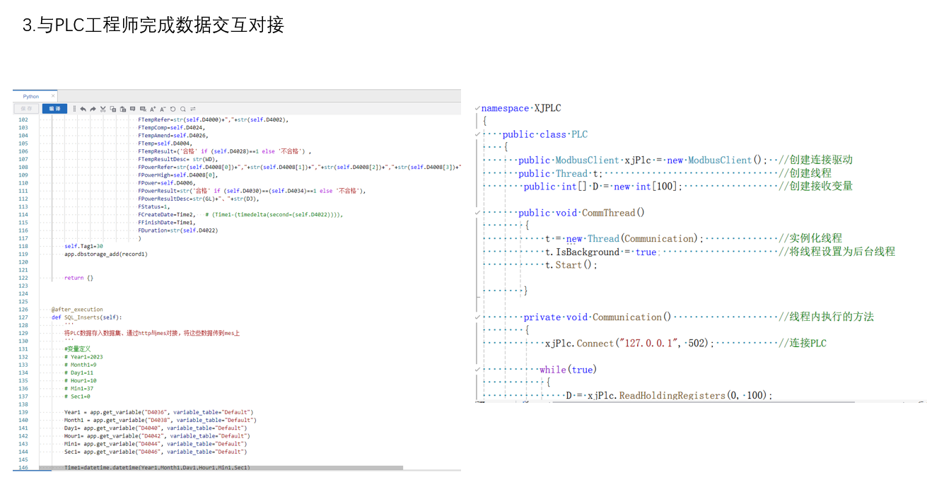

3.与PLC工程师对接数据地址,和数据格式,并完成与PLC交互测试。

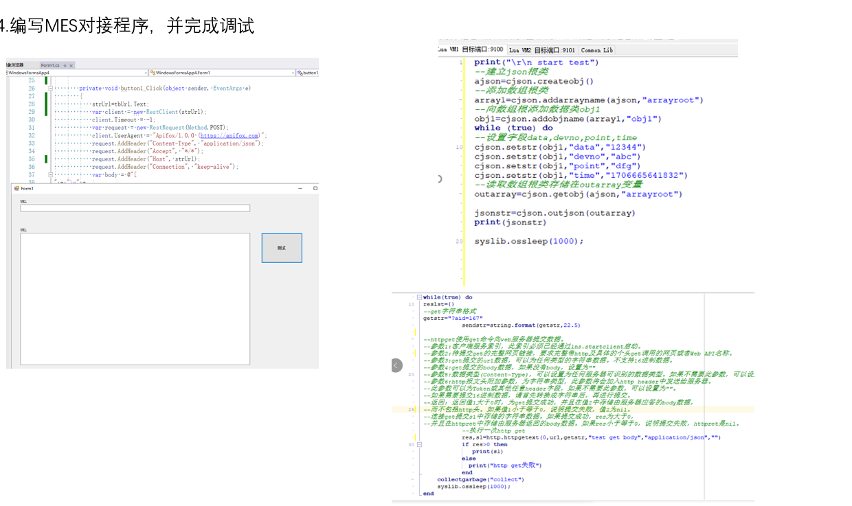

4.编写MES对接程序,现场项目调试。
主要使用1.电脑+上位机语言(C#) 2.电脑+SCADA软件(几个知名的组态软件都支持,品牌就不提了)  3.边缘网关、组态盒子(品牌就不提了,有广告嫌疑)  4.HMI触摸屏(有部分触摸屏有这个功能,但是都不够灵活,)。
主体控制思路是
   上位机开启两个客户端,一个对接PLC,一个对接MES系统。不停的读取PLC的触发信号线圈或者寄存器,条件满足,则读取预设的数据寄存器,并打包成需要上传的格式,上传至MES服务器。

    1、网关:gateway在数采的领域一般主要起一个协议转换功能,大部分PLC或者现场设备(OT)从协议甚至物理接口上没法直接和软件系统(IT)对接,所以需要网关进行中转,这里的网关可以是一个硬件(上面运行协议转换软件),也可以是一个软件运行在通用的硬件上。
    2、南向:对下读取PLC或者现场设备的数据,这个是各大盒子、专业网关比较值钱的地方,因为PLC的协议太多了,包括接口形式也各种各样
    3、北向:对上给IT系统提供数据源,一般要符合IT系统的接口形式,一般都是各种API。有些是投递数据,要网关主动去push数据上去,有些是被动的等IT系统来读取数据。
    其实在好多小型系统中,数采这一层不是必须的,有足够开发能力的可以直接在应用软件中读写PLC,特别是现在PLC的通信能力越来越强了,比如西家的PLC都可以支持OPC UA了,那个对上位机来说非常友好的,软件写起来很简单。
