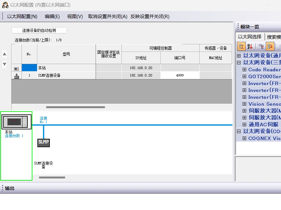

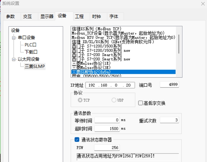

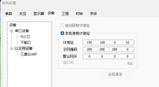

描述:触摸屏IP设置
描述:触摸屏SLMP设置

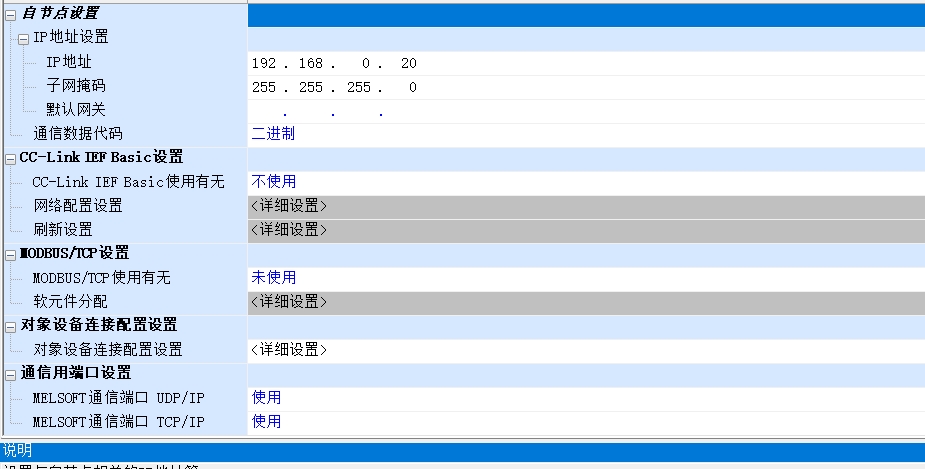

描述:PLC以太网设置
描述:PLC的SLMP设置

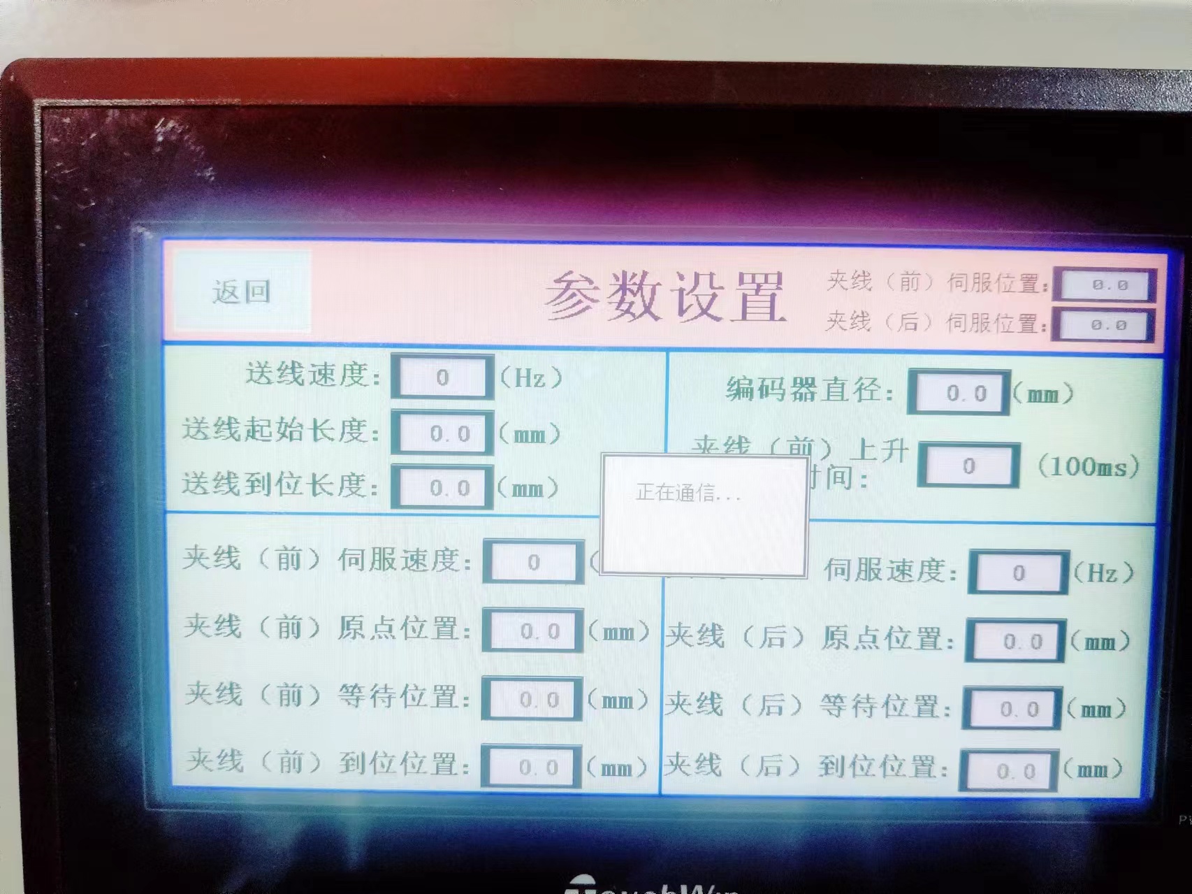

同样的设置,为什么我用FX5S就可以通信,但是5U就一直显示“正在通信”,连不上。有大神知道哪里出问题了吗

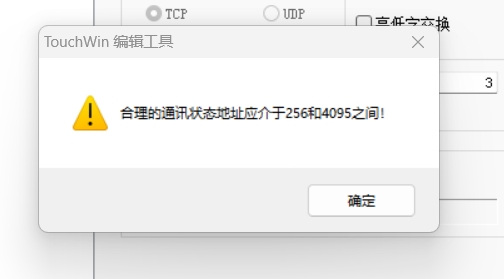

把通信状态寄存器PSW设成100试试。
水木之杨
81 个
389 点
10633 分
在线时间: 176(小时)
2023-07-21
2026-03-31
查看水木之杨的
发表于: 2024-01-18 09:12
设为300了,没有用引用第1楼张海杰于2024-01-18 09:06发表的 :
把通信状态寄存器PSW设成100试试。

问题解决了。需要禁用FX5U的用户认证。
