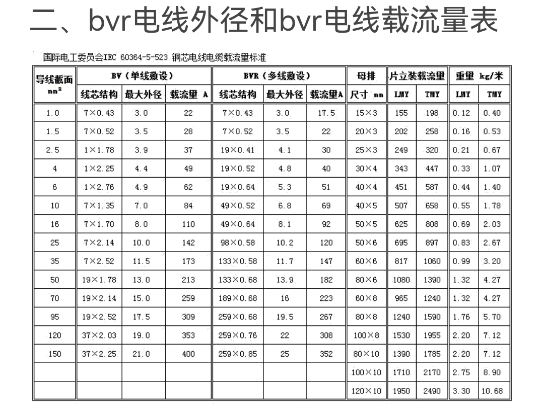

这个运行电流是通过总功率计算出来的的吗?我们通过总功率计算出来的电流往往和实际实行时的电流相差较大?上个项目我们总空开是225A的,我们机台内的主线也就3米长,客户厂务叫我们要用70平方的BVR线,他们给我们来的95平方的硬线,这样配置合适吗?下面这个图的电线载流量准确不?
总功率计算的电流是一个标准值,就是设备的额定电流总和,一般设备正常的运行电流达不到额定电流,所以计算出来电流是偏大一点的,也在合理范围内。
空开225,电缆大于225没毛病。70平差不多也是225左右,可以把电缆放大一号,反正电缆是受到空开保护的。你思路其实是相反的,应该是先选电缆再选空开,空开比电缆小就行。
